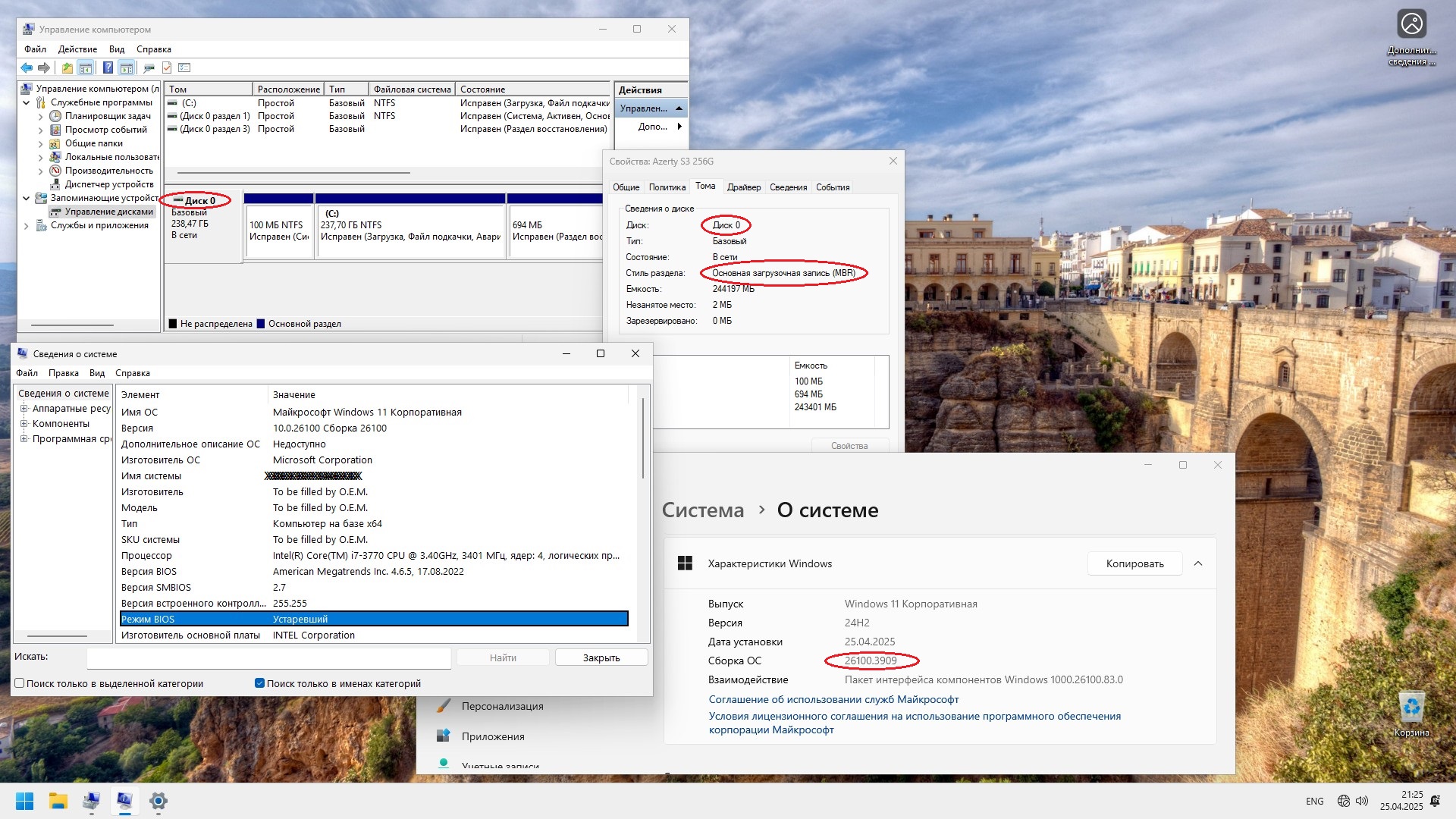

    BorlandIMHO
    Rhnerr85
    для 11 начиная с 24Н2 и будующих релизов - "GPT Only"
    24h2 iIoT LTSC, ставилась на неразмеченный SSD {т.е. винда вполне самостоятельно разметила диск, без моего вмешательства}:
    0t5
    если твикнуть
    IoT для установки твики не требуются...
