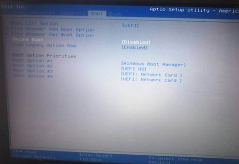

Invent0r
renatvasilev
Чтобы обойти данную ошибку и установить windows 7 нужно зайти в bios (при загрузке компьютера нажимать f2) далее найти запись security boot и установить - disabled и load legacy option - enablad, как на картинке http://3.bp.blogspot.com/-nmF2YGgQe6o/URE-jX_upJI/AAAAAAAAAeM/bj6rMgjE3fQ/s1600/image003-721084.jpg
Нажимаешь потом f10 и enter (сохраняешь изменения)
далее начинаешь ставить windows 7, когда появится сообщение выберете раздел для установки, windows будет говорить что установка невозможна на выбранный раздел, так как файловая система жесткого диска gpt, а необходима mbr. Берешь удаляешь все разделы и нажимаешь создать, и дальше все пойдет как по маслу.
Всего записей: 33 | Зарегистр. 02-01-2006 | Отправлено: 17:33 12-12-2015
