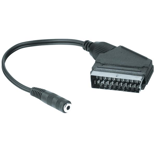

Во общем после кончины 2 ПК Стоит простаивает creative inspire 5.1 5300 от него в ПК шел такой провод .
ну и как бы есть телик который Старый ламповый но с HDMI и 720р так вот как подключить Сам саб через
вот Такой
либо подобный кабель напрямую к Телику .
По возможности прошу ответить быстрее

насколько я вижу по описанию - у ТВ нет аудиовыхода для того кабеля, что вы предлагаете.
Терминалы фронтальные / боковые
композитный вход (АВ)    1
S-Video                            1
Терминалы тыловые
SCART  2
Компонентный вход (1080i)  1
интерфейс HDMI 1
в SCART есть стерео выход.  но и тут есть проблемка, так как ваша система просит именно 5.1 вход, то есть с отдельным каналом на сабвуфер. а значит из стерео вам придется сделать моно и приделать низкочастотный фильтр (чтобы выделить низкие частоты для саба), может он, конечно, там уже есть или сам себя нормально будет вести и без него - методом тыка. Можно попробовать и без моно - будут идти низы с одного канала (что зачастую и делается, так как ухо не может определить направление для низких частот)

и? вы колонки к ТВ собрались подключать или к ПК?
если хотите к ТВ, то у него должен быть аудио выход (подчеркиваю - выход, а не вход). и не цифровой (цифровой звук идет в HDMI, но, опять же, у ТВ HDMI вход, а не выход). а если хотите звук брать с ПК, то причем тут ТВ?
если звук брать с ТВ (то есть звук всего, что показывает - с антенны там или иных внешних источников), то вам нужен аналоговый аудиовыход в ТВ, который есть только в SCART разъеме. если же хотите "перехватить" звук с ПК на ТВ, то подключать нужно напрямую к ПК (и ТВ тут совсем не к месту).

он был подключен в аналоговый выход аудиокарты в ПК.
аналоговый выход в вашем ТВ есть только в SCART разъеме, больше нет.
