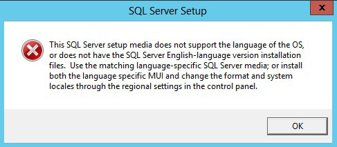

123Maximus123
voixkas
Просветите, пожалуйста, в чём разница между русской и английской локализацией дистрибутива SQL Server?
Когда SSMS входил в состав дистрибутива, было понятно. Его UI был на соответствующем языке.
Сейчас, когда он поставляется отдельно, мне не понятно, в чём различия.
На сайте MS нашёл инфу, что локализованные версии СУБД можно поставить на соответствующие версии ОС (русскую СУБД на русскую ОС).
При том, что английскую СУБД можно ставить на ОС с любым языком.
Например, есть два дистрибутива:
SQLServer2016SP2-FullSlipstream-x64-RUS.iso
SQLServer2016SP2-FullSlipstream-x64-ENU.iso
При установке любого из них можно выбрать любой колэйшн. Например, Cyrillic_General_CI_AS.
Но в чём тогда разница? Только в языке интерфейса при установке? Или есть особенности/ограничения при эксплуатации?
Если можно, в подробностях, пожалуйста.
П.С. Сори, если офф-топ. Гуглил, ответа не нашёл.
Есть подозрение, что от локали дистрибутива также зависит:
1. UI устанавливаемых утилит (диспетчера конфигураций, мастер экспорта/импорта и т.п.).
2. Описание (не код/номер) ран-тайм ошибок.
Возможно, что-то ещё... хотелось бы иметь полный перечень отличий, желательно, от первоисточника (МС).
1. да скорей всего будет,причем от версии к версии. Microsoft не признается. (синтаксис для утилит не меняется)
2. да будет на языке инстанса. у Microsoft большинство статей на сайте переведены роботом, а не написаны осмыслено человеком носителем языка, так же и для эвентов в логах.
Коды ошибок SQL для клиентских приложений базы данных SQL: ошибки подключения к базе данных и другие проблемы
Ошибки 16000 - 16999
скорей всего это все справедливо и для SSRS/SSAS, возможно если вам известно больше то поправите меня
а прям в той же статье они сообщают что нужно подготовить систему перед установкой. SQL Server 2017 проверяет это перед установкой
Всего записей: 247 | Зарегистр. 21-03-2006 | Отправлено: 17:04 02-12-2018 | Исправлено: 123Maximus123, 17:19 02-12-2018
