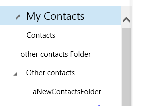

    awsswaawsswa
    Проблема с экспортом почтовых ящиков
    Exchange 2013
    До это был 2010 не сервер пропал целиком, вычыстил от 2010 по мануалу
    спокойно поставил 2013
    Собрал почту по пользователям с рабочих мест через экспорт
    И начал заливать через консоль
    Письма появились
    Но тут обновились владельцы айфонов
    И выяснилось что контакты с телефонами не появляются на айфоне
    В веб версии они есть но .. не там маленько
    люди - контакты - другие контакты
    (подозрение что именно из за того что - другие контакты их и не видно на айфонах)
    Вопрос:
    Заливать контакты по новой или есть способ слить контакты вместе ?
    И как правильно заливать что бы точно появилось в контактах ?
    Всего записей: 91 | Зарегистр. 06-10-2004 | Отправлено: 12:00 24-01-2017 | Исправлено: awsswaawsswa, 12:02 24-01-2017
    ALX
    awsswaawsswa, а не появились ли контакты в какой-то иной адресной книге (или папке с контактами), а не в главной книге пользователя?
    Всего записей: 428 | Зарегистр. 30-01-2002 | Отправлено: 14:09 24-01-2017
    awsswaawsswa
    Еще раз
    Контакты есть !!! но не там
    У пользователя в "Другие контакты"
    И видно их только когда заходишь по вебке
    На айфоне, отображаются только из Контактов
    Другую адресную книгу вроде не создавал
    Вот блин - решился вопрос.
    А решился копированием.
    Только в Outlook в контактах показывает все папки
    Зашел в левую папку Контакты - выделил всех, скопировал, зашел в правильные контакты и вставил
    Появились на телефоне.
    Всего записей: 91 | Зарегистр. 06-10-2004 | Отправлено: 09:28 25-01-2017 | Исправлено: awsswaawsswa, 09:39 25-01-2017
