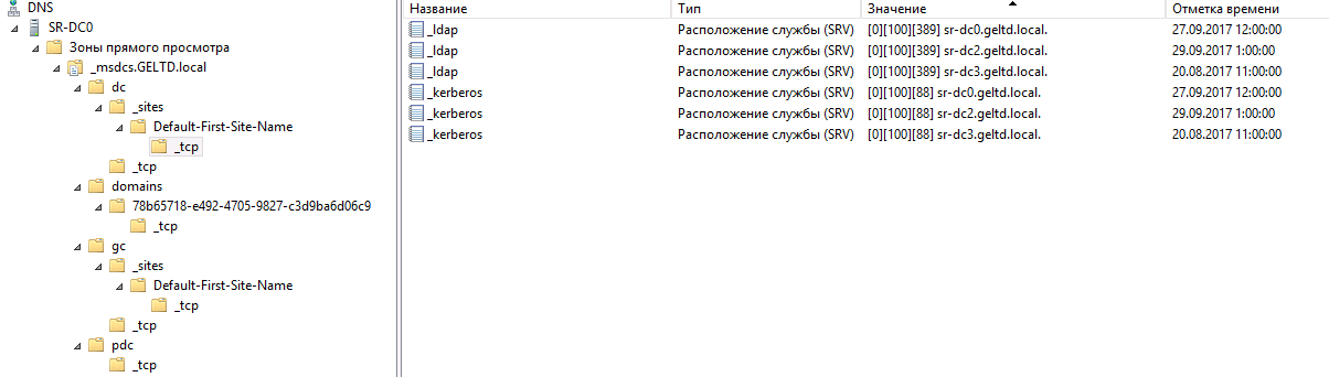

у меня доменная зона выглядит так:
во второй ветке _tcp только службы _ldap
в третьей ветке только служба _ldap хозяина.
у вас в первой ветке должно быть две записи про ваш сервер, _ldap и _kerberos. во второй и третей по одной записи.
если у вас всего этого нет, то это придется делать руками.
попробуйте перезагрузить сервер - он должен сам пересоздать все записи

То, что Вы показываете на скрине, у меня отсутствует с того момента как загнулся DNS сервер. Сейчас только две зоны dc.ru и _msdcs.dc.ru. Без подзон. Неделю назад сервер сам смог пересоздать все подзоны, сейчас все никак не может.
