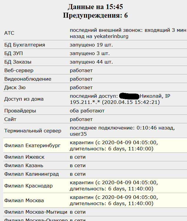

Веб-серверы это особый случай, они довольно сложны сами по себе и часто являются лишь приставкой к приложению, однако проверить правильный ответ от веб-сервера довольно просто - ищем нужный текст (или ищем ненужный типа "503 error"). Даже через curl в батнике можно извернуться в пару строчек я думаю.
Теоретически и для не-веб сервера проверить текст (байты), который приходит, тоже вполне реально. Что-то такое умеет Dude от MikroTik.
Для себя сделал проверку всех значимых систем с выводом на веб-страницу, т.к. тот же клиент Dude и сам может втихую отвалиться от сервера (помимо прочих его недостатков).
