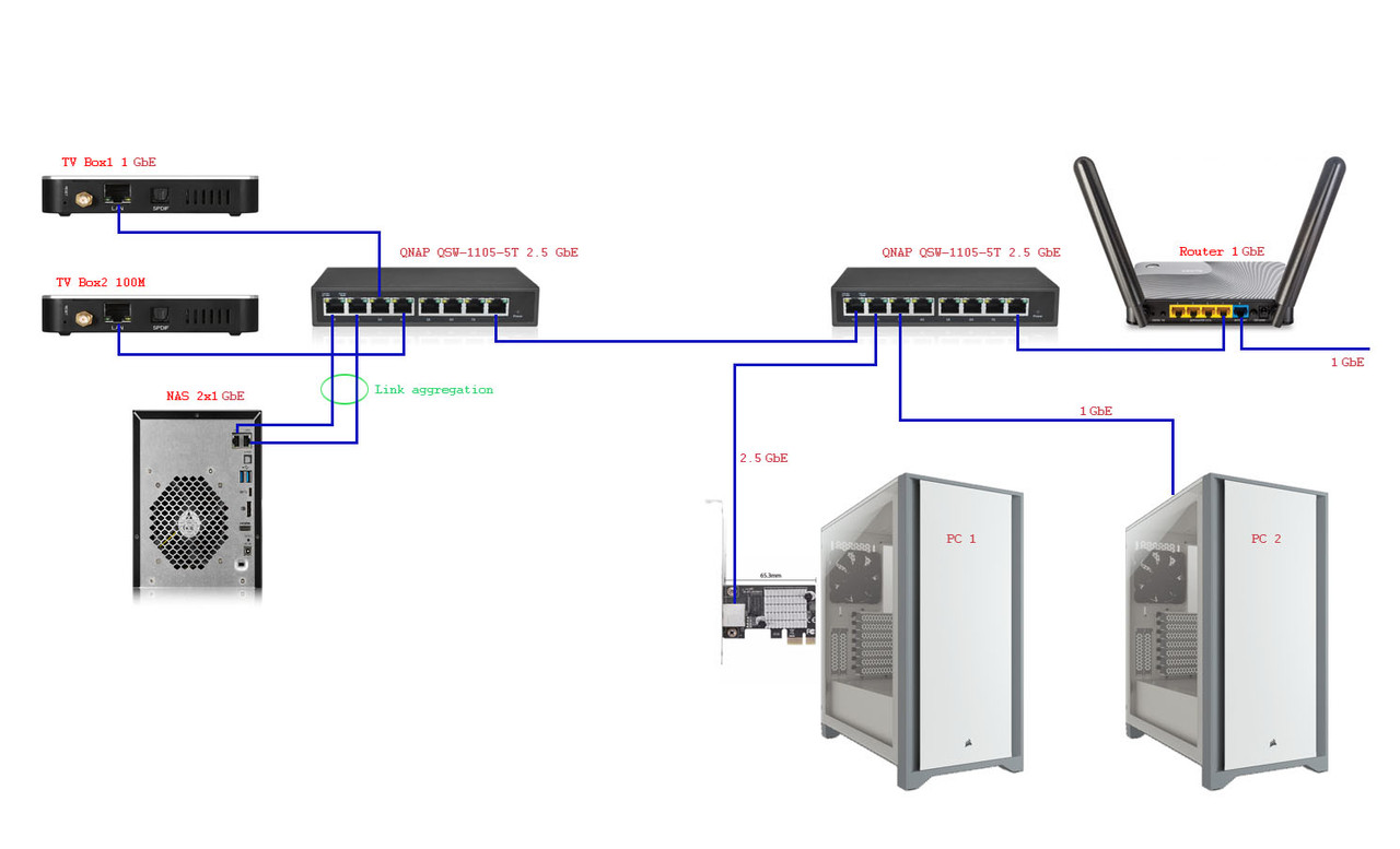

Приветствую. Будет ли реальное увеличение скорости между PC1 и NAS при данной схеме? Или всё упрётся в 1 гигабит между свитчами?
Свитчи, вроде написано что есть link aggregation - Ссылка
Сетевая, заявлено 2,5 гигабит - Ссылка

frolov_svk
Ну хорошо, а если абстрагироваться от "нонейм" и "алиэкспресс" и представить, что перед вами рабочие железки с заявленными характеристиками? Мне непонятно упрусь я в 1 гиг между свитчами или нет.
А вообще я нагуглил QNAP QSW-1105-5T
С ними то точно всё заработает?

Paromshick
Упрётесь. И для этого не обязательно на форум ходить. Пропускная способность отдельной трубы изменяется её наиболее узким местом. У вас отдельная труба

ValdikZZ
Чтобы не упереться, необходимо подключить свитчи двумя кабелями, и включить на них link aggregation.

kroniel
Если всё заагрегировать и свичи между собой и свичи с насом и пс. И прирост сильный не будет, так как арегация больше нужна для стабильности связи чем скорости. Передача одного потока идёт по одному кабелю и свитч выбирает куда направлять. Он не распараллеливает передачу. Если начнёшь передавать 2 файла то скорей всего они пойдут по разным проводам. Но Эти каналы могут использовать и другие устройства и пропускная способность уменьшится. Если отключить все внешние устройства и оставить только свичи и компы, то можно потестить и добиться превышение гигабита.
И ещё всё это может оказаться трудно настраиваемым. Из за разных брендов  и систем. Сетевые карты могут не поддерживать нужный протокол или поддерживать с нюансами которые придётся выяснять и решать.
Если прям нужно соединить два устройства, то можно создать для них отдельную сеть не связанную с внешней. Обычно так делают чтобы гонять внутренний трафик или чтобы не мешали внешние потоки данных.
