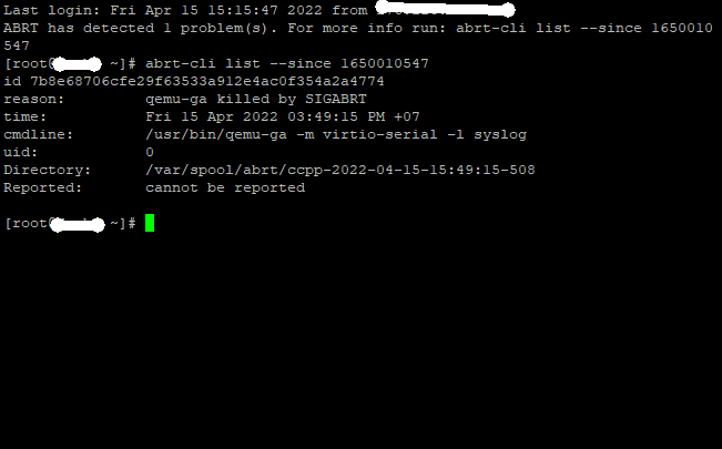

Каждый раз, когда я перезагружаю сервер и первый раз после ребута захожу в консоль, то выскакивает вот такая ошибка:
ABRT has detected 1 problem(s). For more info run: abrt-cli list --since 1650010547
Цифровой код в конце всегда разный, но сама ошибка одна и та же.
Если выполнить команду: abrt-cli list --since 1650010547
то получим что-то такое:
id 7b8e68706cfe29f63533a912e4ac0f354a2a4774
reason:         qemu-ga killed by SIGABRT
time:           Fri 15 Apr 2022 03:49:15 PM +07
cmdline:        /usr/bin/qemu-ga -m virtio-serial -l syslog
uid:            0
Directory:      /var/spool/abrt/ccpp-2022-04-15-15:49:15-508
Reported:       cannot be reported
Если после этого закрыть консоль, открыть и войти по новой, то ошибка не отображается. И так до следующей перезагрузки.
Понятно, что ABRT - это система создания баг-репортов, но в интернете что-то ничего не ищется по этой ошибке (искал по qemu-ga killed by SIGABRT)
Зашел в директорию /var/spool/abrt/ccpp-2022-04-15-15:49:15-508, там 25 файлов, основная масса которых содержит по частям информацию, которая указана выше, ну и некоторую другую инфо о система.
Например:
- файл reason содержит только вот такую запись: qemu-ga killed by SIGABRT
- файл os_release содержит только вот такую запись: CentOS Linux release 7.9.2009 (Core)
Конечно там есть и файлы типа coredump, который нужно открывать в какой-то специальной программе, а не в обычном редакторе.
Но вот что со всем этим делать - непонятно...
В самой системе у меня установлено вот это: qemu-guest-agent.x86_64. Погуглил, вроде как эта штука может использоваться для создания бэкапов, возможно мой хостер как раз использует эту утилиту, когда я в ЛК создаю новый    бэкап сервера.
это не код, это unix timestamp
https://ru.wikipedia.org/wiki/Unix-время
SIGABRT это выход по abort() из кода.
обычно возникает в случае какие то проблем, либо в коде, либо с библиотеками, либо с выделением памяти и тд и тп.
https://www.cplusplus.com/reference/cstdlib/abort/
о причинах, из прведенной информации, сказать сложно что либо.
У меня в /var/spool/abrt/ на данный момент уже 14 папок с этими ошибками, которые появляются после перезагрузки системы. Но вот непонятно что с этим делать. Это надо как-то чем-то дебажить?

заархивируйте одну, выложите, дайте ссылку.
