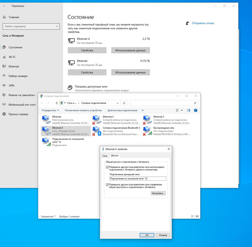

Пытаюсь раздать интернет на маршрутизаторе с Windows 10 22H2. С входящего LAN от провайдера отдать по LAN в сеть и по WiFi (Мобильный хот-спот). Но проблема в том, что в свойствах доступа входящего трафика можно выбрать только кого-то одного, либо Беспроводная сеть либо Ethernet. Пока один канал работает, другой отдыхает, и наоборот. Как настроить, чтобы раздавать вообще всем без ограничения? Возможно есть иное оптимальное решение, о котором я не догадываюсь.
Почему-то у других пользователей не предлагается конкретизировать получателя. Я так понимаю, интернет как раз и раздаётся как нужно, т.е. всему подключаемому оборудованию.
Всего записей: 171 | Зарегистр. 09-10-2006 | Отправлено: 13:12 12-12-2022 | Исправлено: faust2k, 15:30 12-12-2022

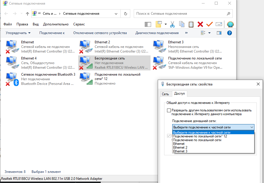

Скрин выпадающего списка, где я могу выбрать ТОЛЬКО одного потребителя интернет

igor me v2
А в Винде штатно вы такое не организуете. В Линуксе такое есть, а в винде может быть и то не точно - с использованием какого-то софта стороннего только. Конкретных названий не скажу, ибо не знаю, а сами поищите по запросу "балансировка траффика" и около того. Ну может кто подскажет конкретный софт...

faust2k
Смотрю в сторону Connectify Hotspot...
А вот "настройка моста" может быть решением проблемы или это другое?
Можно ли на Windows запустить виртуальную машину с PfSence и через неё балансировать трафик?
Всего записей: 171 | Зарегистр. 09-10-2006 | Отправлено: 10:39 13-12-2022
Mavrikii
faust2k
может, но не всегда.. он напрямую объединяет.
https://www.windowscentral.com/how-set-and-manage-network-bridge-connection-windows-10
Важно отметить, что сетевой мост очень похож на функцию общего доступа к подключению к Интернету (ICS), но это не одно и то же.
Когда вы используете общий доступ к подключению к Интернету (ICS), вы превращаете свой компьютер в маршрутизатор, который использует встроенный DHCP-сервер для назначения IP-адресов компьютерам, участвующим в ICS. Он также предлагает преобразование сетевых адресов (NAT), которое позволяет нескольким устройствам подключаться к сети, используя хост ICS в качестве посредника.
С другой стороны, сетевой мост не превращает хост-компьютер в маршрутизатор, и вы не получите преобразование сетевых адресов. Он обеспечивает только среду (мост), в которой другие устройства могут напрямую подключаться к сети и получать ту же схему IP-адресов, которую использует любой другой компьютер, подключенный к сети.
Какую функцию следует использовать? Ответ на вопрос: «зависит». Обе функции предлагают аналогичные преимущества. Если в вашей локальной сети уже есть маршрутизатор, подключенный к Интернету, и вам нужна бесшовная сетевая интеграция, при которой все устройства используют одну и ту же схему сетевой адресации, вам следует рассмотреть возможность использования сетевого моста.
Если вам нужна функция, подобная маршрутизатору, и вы хотите, чтобы сегменты сети были разделены, используя при этом преимущества безопасности преобразования сетевых адресов, тогда вам лучше подойдет использование общего доступа к подключению к Интернету.
Теоретически мостовое соединение более эффективно, потому что хост является только транзитным, и весь процесс маршрутизации будет происходить на локальном маршрутизаторе, а не на хост-компьютере.
Помните, что сетевой мост и общий доступ к подключению к Интернету были разработаны только для домашних сетей и сетей небольшого офиса, а также для сценариев, в которых невозможно установить беспроводное соединение или проложить кабель к основному маршрутизатору или коммутатору невозможно. Эти функции не рекомендуются в качестве сетевых решений для бизнеса. Кроме того, для каждого компьютера может быть только один сетевой мост или один общий доступ к подключению к Интернету.
но можно попробовать создать мост между теми интерфейсами, что должны раздавать интернет.
Всего записей: 16873 | Зарегистр. 20-09-2014 | Отправлено: 10:48 13-12-2022 | Исправлено: Mavrikii, 10:50 13-12-2022
faust2k
Такое ощущение, что микрасофт специально не даёт нормально настроить маршрутизатор, чтобы покупали Windows Server. Мост между LAN наладил, по добавить туда беспроводное подключение так и не получилось. Лишь с помощью Connectify Hotspot как-то удалось наладить раздачу интернет, хоть эта конструкция выглядит нестабильно.
И всё же, если на Windows запустить виртуальную машину с PfSence, можно ли через неё балансировать трафик? Или это предназначено для решения иного рода проблем и мою оно не решает?
