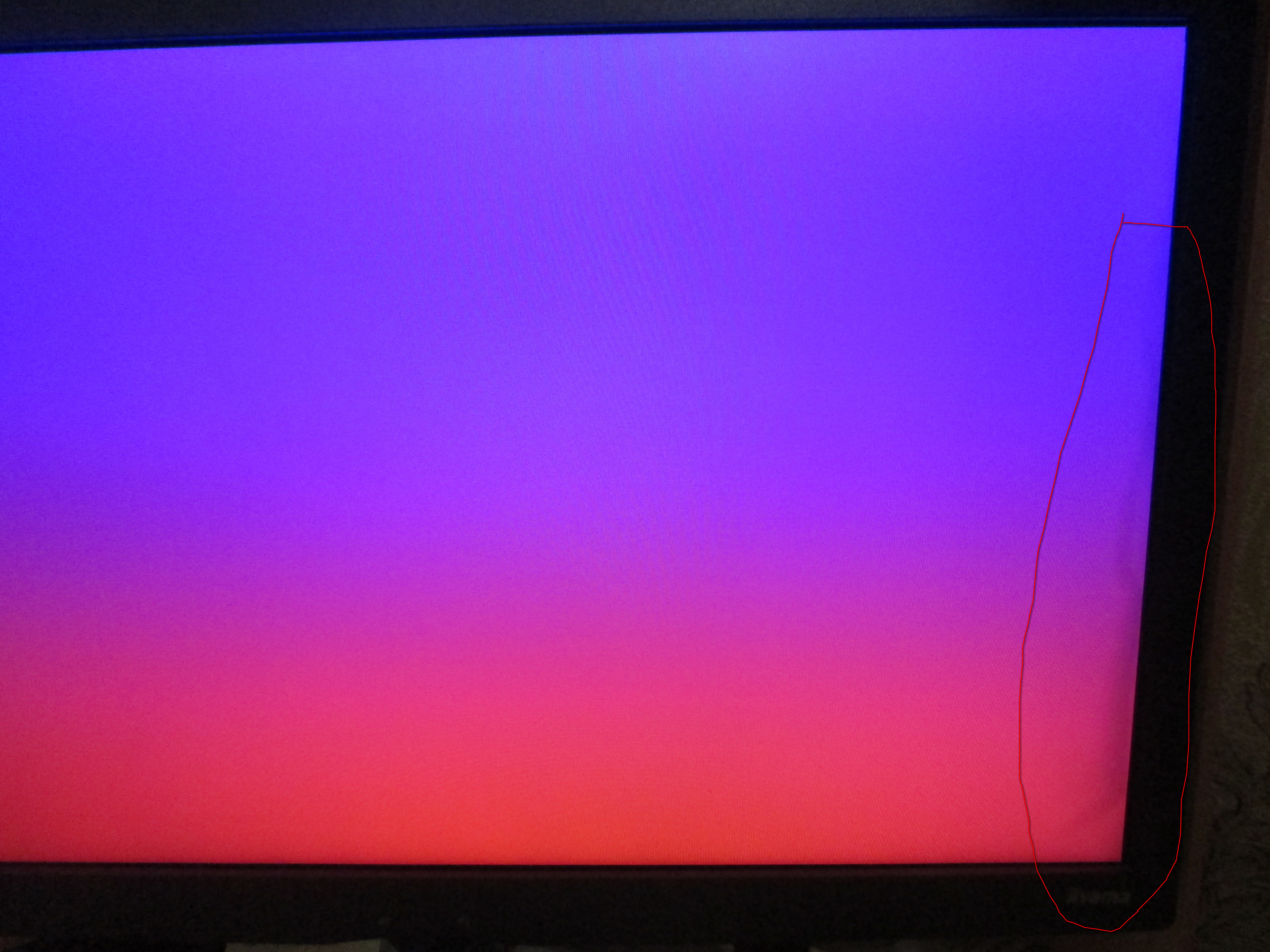

Имеется монитор Iiyama ProLite XB2374HDS верой и правдой служит много лет
Справа на экране появилась серая волнистая полоса. Подключение к ПК по HDMI
Подкрадывается смерть подсветке или что еще? подробности на фото
http://i2.imageban.ru/out/2017/11/06/e7e80865276f569e3585d3c487f4ef1e.jpg
http://i3.imageban.ru/out/2017/11/06/2e0d2be00eefb17313c762bf15b5d194.jpg
http://i3.imageban.ru/out/2017/11/06/2f734dd300ff63f62074421e590e2598.jpg
http://i5.imageban.ru/out/2017/11/06/90dc924dbd4538ea38fe25b70bde2d49.jpg
Больше всего похоже на т.н. эффект грязного экрана, как-будто внутри пыль.
Небольшое уточнение: пока монитор холодный сразу после запуска никаких полос нет, после получаса работы начинает проявляться данная аномалия. И чем дольше по времени монитор работает в течение дня, тем шире полоса становится.

Mavrikii
HotQuite
выглядит так, как будто у светодиодов подсветки яркость разная.

HotQuite
Старение светодиодов?

Mavrikii
HotQuite
вполне может быть

HotQuite
вполне может быть
ясно
а тогда почему на холодную данного эффекта нет? или светодиод от нагрева теряет яркость?
(я не вредничаю, просто до истины хочу докопаться )

Mavrikii
HotQuite
я именно для этого дал ссылку, возможно это описывает ситуацию (не разбирался как питание там идет)
Мною было замечено старение диодов работающих в импульсных устройствах. Изменение выражено увеличением сопротивления в прямом включении и уменьшении сопротивления при обратном включении, а также увеличенным изменением сопротивления от нагрева. Что показательно, так то, что разная аппаратура и разные типы диодов, а общее одно - импульсный ток.
http://www.rlocman.ru/review/article.html?di=76013
Обычно под сроком службы понимают время, которое устройство работает до момента выхода из строя. Причем момент выхода из строя – это не обязательно полная неработоспособность, а падение характеристик ниже определенного уровня. При оценке срока службы светодиодов момент выхода их из строя определяется как снижение светового потока ниже определенного процента от номинального значения. И здесь уже начинаются разночтения между разными фирмами. Одни производители считают таким порогом снижение светового потока на 30% от номинального значения, другие – на 50%. Указанные данные, как правило, не сообщаются в рекламных материалах, да и в документации к светильникам зачастую тоже, что не позволяет покупателю сделать правильный выбор.
хоть и осветительные диоды, но я не думаю, что смысл сильно меняется. резутатом эффекта может быть и просто деградация перехода.
Всего записей: 16830 | Зарегистр. 20-09-2014 | Отправлено: 10:19 09-11-2017 | Исправлено: Mavrikii, 10:23 09-11-2017

Andy Falcon
У севших светодиодов поле яркости на экране, было-бы более регулярно выражено, как мне кажется. А про пленки на экране не подумали? Ну там, поляризационная, матовая и т.п? Больше похоже на то, что где-то стала отслаиваться, результат примерно такой и будет.

HotQuite
Andy Falcon
Покрытие экрана матовое. Может и отслаиваться, но тогда почему на холодную ничего нет?
После целого дня работы сегодня эффект стал более выражен.
http://i3.imageban.ru/out/2017/11/09/854b0851182e967fe777be00ef2ba005.jpg
Так же было и вчера: утром ничего нет, через 30-40 минут появляется тонкая полоска, чем дольше работает монитор тем толще эта полоса становится.
Особо не мешает, конечно, просто хочется докопаться до причины.

AntiMember
Все же очень похоже на "механику". Или пиленки или стекло подсветки...
Это как по мне.

HotQuite
Кстати, данный монитор с встроенными колонками, колонки расположены сзади по бокам, но не совсем там где проявился данный эффект, а немного выше и ближе к центру монитора. Не может ли данный фактор как-то повлиять?
Еще насчет "механического" характера проблемы: эффект проявился неожиданно, монитор не повергался ударам, вибрациям и проч., не падал, даже пыль протирали недели за 2 до появления полосы.
