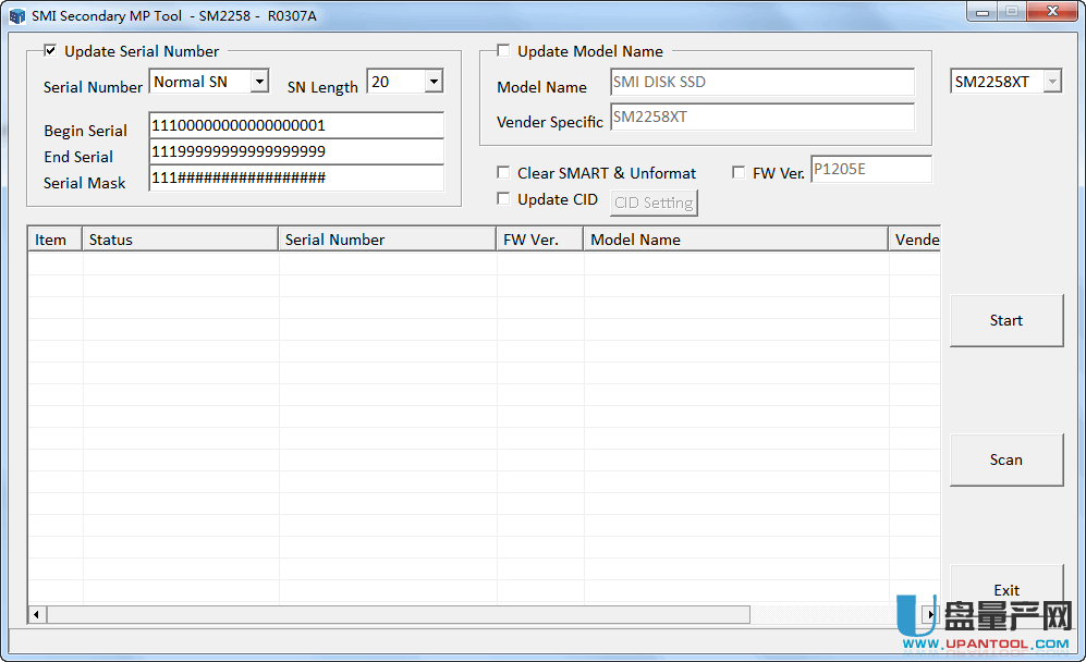

    о, какие еще есть:
    Всего записей: 6412 | Зарегистр. 03-10-2006 | Отправлено: 12:11 17-10-2019

    о, какие еще есть:
    это настройки по мелочи поменять
    Всего записей: 1141 | Зарегистр. 26-04-2009 | Отправлено: 12:47 17-10-2019

    wlo
    >о, какие еще есть:
    не видит SSD ни по USB, ни по АТА...

    wlo
    Smyg1
    usb надо бы без uasp... ну и диск под прошивкой.
