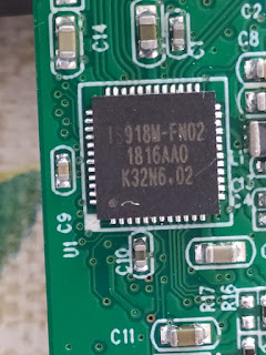

    есть ли у кого Innostor 918 MP Tool?
     тут https://club.liangchanba.com/thread-566-1-1.html много версий но там нужен доступ, стоит 60руб. пытался зарегатся и оплатить но не вышло, может кто поможет с этим?

    bomzz
    не тот сайт  используешь с флешбута качай
    yabo
    http://flashboot.ru/files/
    никогда не плати на сомнительных сайтах.
    они тебе и дополнений в браузер напихают,
    и еще не известно кому банковская карта уедет
    Всего записей: 3698 | Зарегистр. 29-03-2016 | Отправлено: 18:57 01-09-2019
    yabo
    bomzz
    на flashboot этого нет, там оплата через AliPay и все на китайском, пробовал разобраться че и как но не вышло

    bomzz
    yabo
    действительно только 917 есть
    и тут нету https://www.usbdev.ru/files/innostor/
    ну попробуй близкеи версии.
    может китайцы просто имя сменили чтоб деньги тянуть
    какая нибудуь подойдет
    Всего записей: 3698 | Зарегистр. 29-03-2016 | Отправлено: 20:01 01-09-2019
    yabo
    bomzz
    не, не пойдет, у меня чип 918
