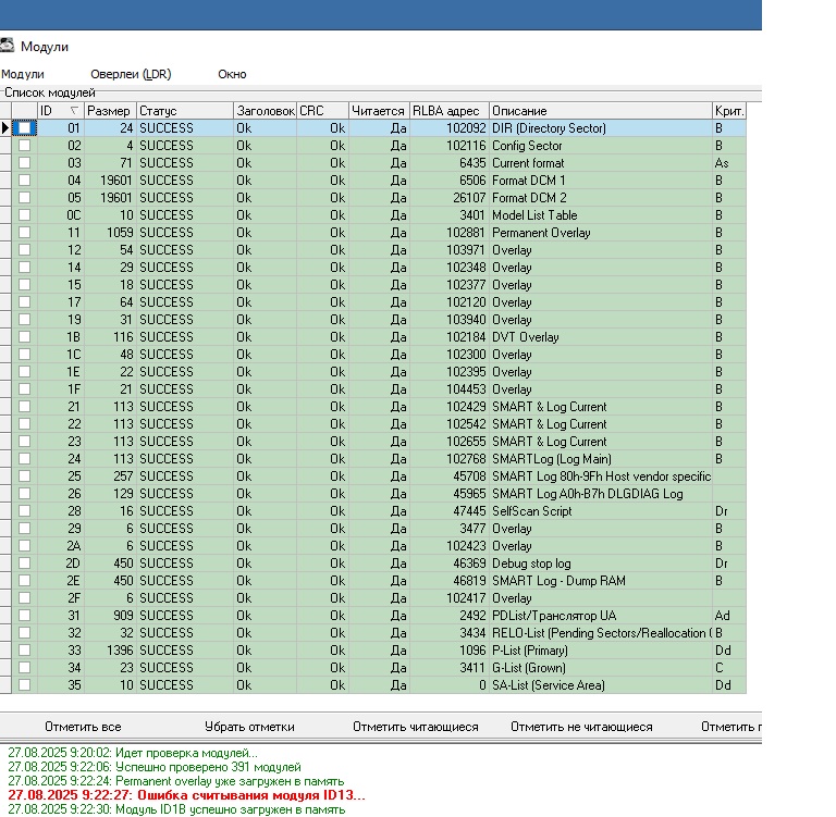

    Cedric
    Друзья,есть такой WDC WD10EALS-00Z8A0_01.2GA_WD-WCATR1407501
    пока делаю служебку,проблема не могу найти на сайтах (https://files.hddguru.com/) модуль ID13 и ID107.Может кто поделится. Всё сливают на этот хард, но кроме этих модулей.Заранее благодарен.
    Заголовок если что такой
