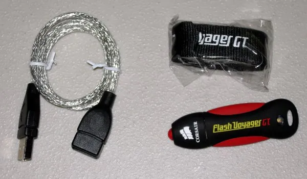

ULer

Us2002
ULer
http://forum.ru-board.com/topic.cgi?forum=62&topic=14740&start=360#lt
А вообще вопросец... точнее 3: Win98 или Win98se? FAT или FAT32? И какая файловая система на флехе?
Мля.. 4й: если мама старая и поддерживает только USB1.1, то у флехи есть саппорт этого режима, или только USB2.0?
Всего записей: 1811 | Зарегистр. 03-02-2005 | Отправлено: 02:33 23-10-2008 | Исправлено: Us2002, 02:35 23-10-2008
ULer
Us2002
Спасибо, это то с чего начал пытаться решить проблему. Оказалось что те улучшения только для Windows 98 SE, а у меня...
Win98 или Win98se?
Windows 98.
FAT или FAT32?
FAT.
NTFS. Теперь купил новую - на той FAT.
Есть. Там три драйвера, какой из них можно использовать?

Us2002
ULer
Windows 98.
Поставить 98SE + апы от Maxud, или 98IF
FAT.
Использовать FAT32 (меньше ограничений)
Зафига покупать новую? Можно выбрать:
1.Форматнуть в FAT32
2.Разбить флеху на 2 раздела (2Гиг FAT + остальное...), если винь98
3.NTFSDOSpro или аналогичную прогу для винды, чтоб она NTFS понимала
два - одинаковые, третий (большой) - поновее, но они для различных флешевых контроллеров, а какой именно у тебя точно не могу сказать...
... и не факт что заработает на 98, но попытка - не пытка

ULer
Us2002
Спасибо за помощь, в понедельник попробую.
