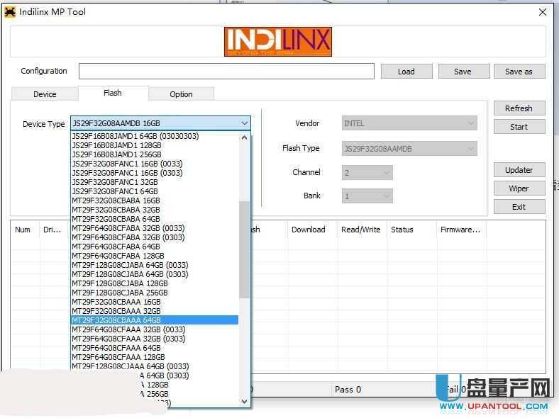

    Привет всем. Вопрос у меня после столько лет для перепрошивки IDX500 (OCZ Vector) софт в паблике появился?
    Всего записей: 711 | Зарегистр. 01-10-2004 | Отправлено: 16:20 20-12-2019
    Smyg1
    на них нет утилит...
    https://www.usbdev.ru/files/indilinx/
    Indilinx's card-opening tool. Generally, this SSD is used by solid-state drives. It does not rule out the use of this SSD's USB flash drive. It supports the IDX110M00, IDX110M01, and IDX110M02 masters. Before you open the card, please check to see if your SSD type is in the Device Type. Also pay attention to this main control board. If the flash is removed from the U disk, the flash chip must be emptied. You can use the mass production tools of Anguo or Xinbang. Do not use Huirong. For the first time, I use Huirong Failed.
    mars070
    К IDX500 она не подойдет. К IDX400, скажу на всякий случай, тоже. Слишком разные процессоры. Общее у них только название.
