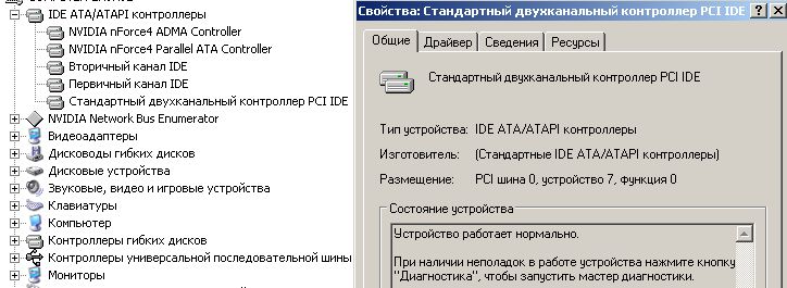

Блин, с чего вы все взяли, что у чела нет SATA??? Наверно просто на скриншоте не видно, там же не все разделы в списке устройств. A SATA у него наверно в разделе SCSI, могу так чисто наугад предположить...
С таким комьютером - нужно сходить до помойки
Я те схожу, у-тю-тю DFI NFII-400AL...у меня в основном компе мамка...напомню...тоже есть раздел IDE... хочешь попугаю скриншотами, ну хочешь, ну давай попугаю??? Будет СТРАШНО...ВЕСЕЛО

Все у меня в Биосе отображается нормально, на SATA Master
Да, я ошибся со скрином Parallel ATA, но драйверы абсолютно всех контроллеров были на NVIDIA.
Компьютер работает абсолютно нормально, пожелания выбросить считаю неуместными, а вот советы по дальнейшей модернизации принимаются с благодарностью.
1. После замены блока питания - стало без зависаний обращаться к SSD, но при попытке форматирования все так же зависало. Для меня это удивительное открытие, что SSD настолько капризная вещь в плане питания, доверия это к ним не прибавляет, тем более, что и записанный на него файл после принудительного отключения питания таинственным образом исчез.
2. После замены контроллера NVIDIA на стандартный двухканальный котроллер PCI IDE SSD стал нормально форматироваться.
Угу, и работать на 16МВ/с...
