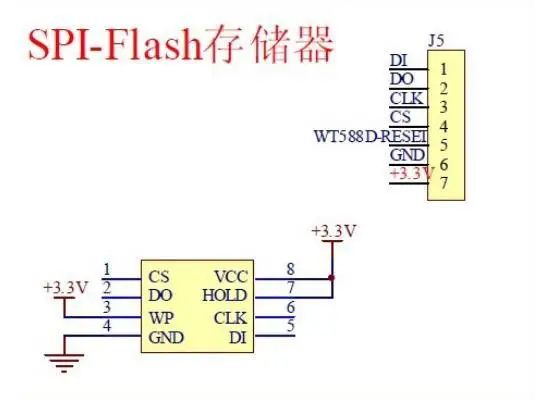

    А даташит еепрома есть где-то? Вообще чего замыкаем? 5-6 или 6-7 как писали где-то здесь в теме? Замыкание 2-3 точно приводит к перегрузке, что и где греется и пахнет не интересует. Могу последовательно подать 2.9V через резюк на 3 ногу и потом заземлять 3 ногу, чтоб не перегруживать питание! Но шаманством не люблю заниматься.

    обычная i2c, например 24c02.
    Smyg1
    там i2c, а не spi.

    на vertex2 в частности с pcb-0025, но и на всех прочих известных платах от ocz, 3 нога к 2.8V подтянута через несколько килоом.
    подтягивать ее напрямую на питание, кхм.
