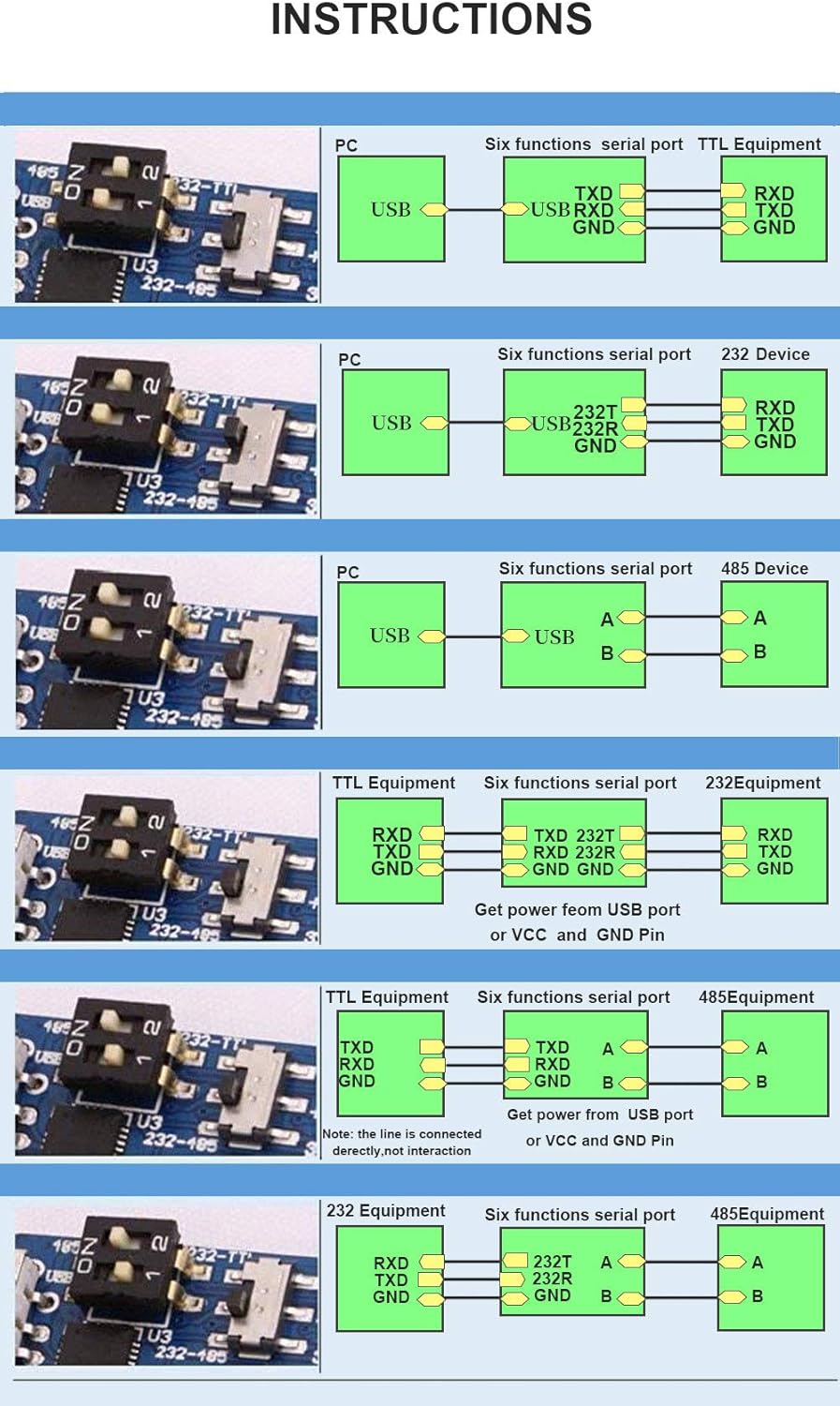

    Доброго дня. Эпопея с адаптером продолжается. Купил сегодня вот такой адаптер на CP2102:
    https://www.pcmount.by/moduli/module-serial-converter-cp2102-6in1
    Подключил, работает, теперь листы выдает полностью. P  list выводится секунд 10, т.е в полном объеме как и должно быть, но опять есть одно но, см. скриншот:
    https://i.ibb.co/hHs84L9/image.png
    Пробовал разные скорости соединения не помогает. В чем может быть дело.
    P.S. Или я облажался и это опять 5 вольтовый, а у переключателя иная функция. Я то думал это переключатель между 3.3 и 5.

    тестер ест? встань на rxt txd уровень должен быть 3,3 вольта
    https://images-na.ssl-images-amazon.com/images/I/712MNkIGWeL._AC_SL1500_.jpg
    https://www.amazon.com/USB-Convert-TTL-Multifunctional-Functions/dp/B01CNW061U
    Всего записей: 4462 | Зарегистр. 23-04-2006 | Отправлено: 20:30 08-05-2020
    davidartserg
    Спасибо большое SRUTSSSSSSSS80. Работает после изучения инструкции к купленному адаптеру по Вашей ссылке!

    SRUTSSSSSSSS80
    тебе нужно саму СР2102 за питать от 3,3 вольта
    или использовать преобразователь логических уровней ...ардуино

    davidartserg
    Пока потестирую этот адаптер, но на первый взгляд всё работает корректно. Закажу еще вот такой, тут вроде всё на 100% по феншую:
