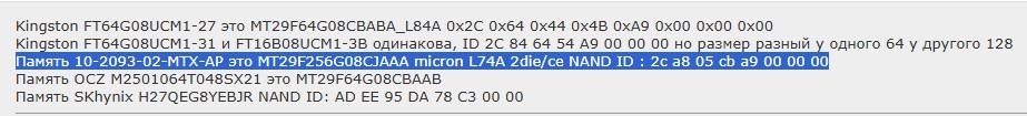

    Вынужден просить помощи, не могу идентифицировать чипы памяти.
    Имеется OWC Mercury Electra 6G SSD 240Gb OWCSSD7E6G240 на контроллере SF-2281VB4-SPC с четырьмя перемаркированными чипами памяти 10-2194-01-MTX-AP (больше на них ничего нет!).
    На OWC SSD вообще очень мало информации. Родной прошивальшик OWC_Mercury_SSD_Firmware_Updater-6.0.3.zip диск не видит, хотя в BIOS он инициализируется даже без перемычки как SandForce {200026BB}
    Может кто-то сталкивался с подобными чипами или самим диском? Фото прикрепляю:
    https://i.postimg.cc/sDS2Qn8g/OWC.jpg

    Smyg1
    SandForce flash id rommode
    http://vlo.name:3000/ssdtool/
    Всего записей: 6467 | Зарегистр. 03-10-2006 | Отправлено: 20:05 07-02-2025
    Boromal
    Smyg1
    Пробовал эту утилиту через USB-переходник, ничего не дала, вот лог:
    v0.42a
    Drive: 2(USB)
    Model: SandForce{200026BB}
    Fw   : 402ABBR0
    Used config: 27423
    Model: SandForce
    Fw   : 506ABBM0
    --- SandForce specific ---
    HW Revision : 400026BB (B02)
    Panic Dumps   : 0
    Panic Dumps list:
    Idx Accurev SyncCode UnlockLevel  Size DataSize EPA        Log Ok CRC Ok
    0       -1 0xffffffff 0xffffffff    -1       -1 0x00040002 0x0000 0x0000
    1       -1 0xffffffff 0xffffffff    -1       -1 0x20040002 0x0000 0x0000
    2        0 0x00000000 0x00000000     0        0 0x00040102 0x0000 0x0000
    3        0 0x00000000 0x00000000     0        0 0x20040102 0x0000 0x0000
    Единственное хоть немного похожее нашел здесь на форуме:
    https://i.postimg.cc/xCYvhJzK/OWC2.jpg
    Если это правильное утверждение, то это перемаркировка чипов MICRON. Но нигде не встречал такие таблицы...
    Всего записей: 5 | Зарегистр. 07-02-2025 | Отправлено: 20:13 07-02-2025

    Boromal
    ничего не дала
    что намекает на 20/16нм разновидности интельмикрона. поперебирайте mfp для них, после каждой попытки надо дергать питание.
    Всего записей: 1144 | Зарегистр. 26-04-2009 | Отправлено: 16:39 08-02-2025 | Исправлено: wlo, 16:41 08-02-2025
