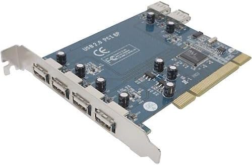

    Нарядненько. И свой стаблик на 5В для юсб, и каждому порту электролитик.

    И "православная" шина PCI. Нужно поставить печать "одобрено олдскульщиками"

    те isa на 8 МГц больше нравилась?
    https://shopotam.ru/catalog/Computers_Tablets_And_Networking/Vintage_Computing/Vintage_Parts_And_Accessories/paradise/113714739649-item.html
    чуть не поперхнулся..... кхе.... 80 баксов..... парадайссссс
