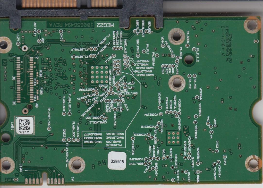

    napalmatx
    ALLDAED
    Это Megalodon семейство. SSHD, хотя нигде об этом не пишут.  У него большинство команд залочено в терминале и часть техно команд по ATA.
    Хотел бы поинтересоваться, у них что NAND прямо в проц интегрирован?
    Судя по Подробнее... некий NVC упоминается, я так понимаю это non volatile cache
    Всего записей: 468 | Зарегистр. 19-12-2014 | Отправлено: 15:44 20-09-2019 | Исправлено: napalmatx, 15:52 20-09-2019
    ALLDAED
    Все таки  он не SSHD, это на асином форуме запутались, а потом разобрались.
    Я просто выхватил из поиска фразу. А всю тему тогда не прочел.
    Не удалось его поковырять, когда принесли в 2015, комплекс их еще не поддерживал.
    А когда стал поддерживать, диска уже не было.
    Как-то принесли под копию, но видно в запарке был все не посмотрел.
    Черт голову с этим сигейтом сломает,  вечно, всех запутают. в одном месте одно семейство,  в другом другое.
    В служебке есть команды для Работы с NVC. а реально нет, скорее всего две модификации делают. А попровить выводимую информацию забывают.

    napalmatx
    ALLDAED
    Благодарю за ответ, однако наткнулся на фото платы, на шелкографии NAND упоминается, но нигде не распаян
    Всего записей: 468 | Зарегистр. 19-12-2014 | Отправлено: 16:55 20-09-2019
    E123
    napalmatx
    В спецификации нет ни слова про NAND для всех модификаций.
    Всего записей: 1038 | Зарегистр. 18-03-2008 | Отправлено: 17:08 20-09-2019
