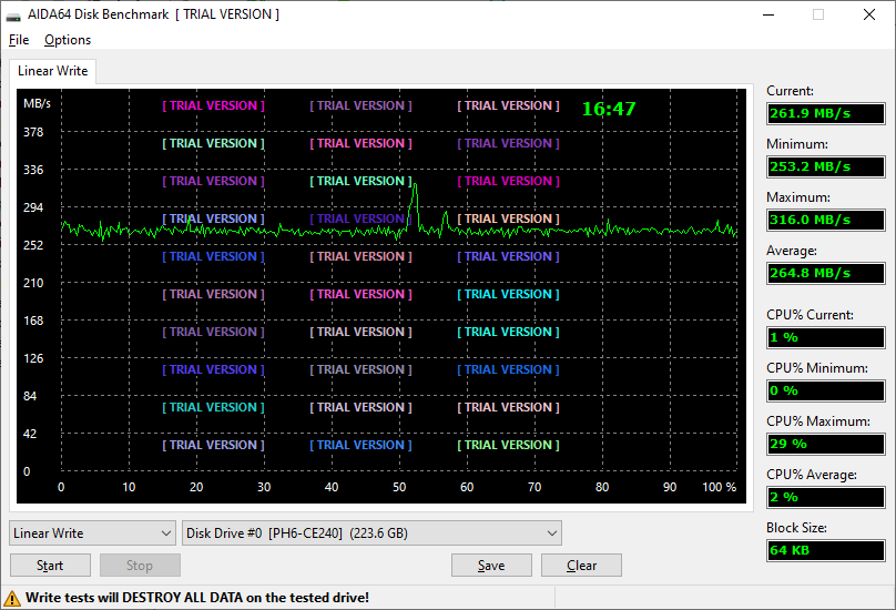

Кроме уничтожения данных существует "косвенный" эффект:
Запускаем в txbench "trim" (приблизительно так)
Бенчмаркаем
Запускаем SE, бенчмаркаем.
Сравниваем. Хотя бы по времени исполнения теста, а именно 17:44 и 16:47

... по моему это вы 19-01-2019 из мусорки никому не нужную тему вытащили и никак не успокоитесь... не всё перетёрли ещё?
 "косвенный" эффект:
чушь не несите.... ещё раз 5 запустите... всегда разное время будет.
... ну и к SE это уж точно никаким боком.... ещё раз...

... ну hdd понятно... при вибрациях мимо записал... и линейная записть вернула дорожки на место... а sdd ... вы микросхемы разогнать решили чтоли? .. а педали есть?
на первом графике у вас машина чем то занята просто была... вот и провал ёлки....
Выж не на отключенном в системе канале это делали... не на прямую в порт... а через виндовый API.... А это, простите, как писюн в кривом зеркале линейкой мерять....
Винде приспичело свою систем волайм записать или файл подкачки увеличить или ещё какого... и начхать ей на вашу аиду и что вы там бечмаркуете....

ndch
Запускал 7 раз до SE и 7 раз после. До SE - картина как "до", после SE - картина как "после".

Linear Write в аиде к SE никакого отношения не имеет...
Меня одолевают сомнения в Вашей способности понять фразу "Запускаем SE, бенчмаркаем".

К чему Вы это ?
картинку рассмотрите... а ещё лучше ATA стандарт вкурите...
SE это команда, которая, после подачи - работает без участия кампутера... винт в паспорте даже время выполнения примерное пишет. А ваше Linear Write да ещё и в TRIAL вабще не факт что переписывает весь блок а не тупо меняет KS на - блок пустой. Откройте хексом - полистайте LBA. Не утверждаю, никогда не пользовал (темболее TRIAL), но кто то тут и говорил. То есть по контрольной сумме блок пустой, а в нём вся инфа как была так и есть....

Звучит как оправдание невнимательности.
Вы в состоянии понять фразу "Запускаем SE, бенчмаркаем" ?
Linear Write в аиде к SE никакого отношения не имеет....
Именно эта Ваша фраза дала предпосылки так полагать.

... я то читать умею как раз
на CPU % maximum на своих картинках ЧИЧИ ПРОТРИ и посмотри....
