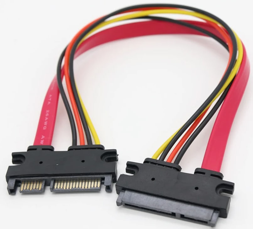

Здравствуйте.
Подскажите, как подключить к материнской плате ноутбука жесткий диск HDD SATA 3,5?
Пробовал с помощью кабеля папа-мама – не получается – не видится этот HDD диск в системе. Чего то ему не хватает – может маловато питания?
HDD диск рабочий – просто на него хочу установить систему.
Подскажите, как сделать, чтобы при подключении HDD диска к материнской плате ноутбука система этот диск увидела.
Вот как я подключал этот HDD диск к ноутбуку:
https://postimg.cc/gallery/zhV4bCf
Чего еще не хватает этому HDD диску, чтобы он определился в системе?
Подключение через USB не предлагать.
Заранее благодарю за помощь.
А там вообще есть 12в?
Надо добавлять 12в и объединять земли: http://forum.ru-board.com/topic.cgi?forum=27&topic=24290&start=18960#21

Vob169
Не знаю сколько там вольт, но таким способом я без проблем подключаю любые HDD SATA 2,5 и любые SSD диски. а вот с подключением HDD SATA 3,5 встала проблема.
У меня есть еще блок питания и SATA кабель и переходник папа-папа кроме того кабеля папа-мама, которым пробовал подключить HDD диск 3,5.
Я собрал цепь подключения. Можно так подключить HDD диск 3,5?:
https://postimg.cc/gallery/4VgBndG
Всего записей: 971 | Зарегистр. 13-11-2005 | Отправлено: 09:03 27-04-2025 | Исправлено: Vob169, 09:36 27-04-2025
Mavrikii
Vob169
потому что им не нужно 12 вольт, а вот для 3.5 дюймовых дисков нужно дополнительно 12 вольт.
Всего записей: 16671 | Зарегистр. 20-09-2014 | Отправлено: 09:24 27-04-2025 | Исправлено: Mavrikii, 09:25 27-04-2025

Mavrikii
Vob169
Можно так?
так ведь компьютерный БП у вас не выдает 12 вольт сразу, вам придется еще и включать его отдельным контактом. плюс ему нагрузка нужна не только на 12 вольт, насколько помнится.
в теории - можно, а вот на практике.. непонятно чем вам USB не угодил, если 3, то там с головой хватает скорости.
у sata и питания в hdd земля по умолчанию общая. но я бы не рисковал, если честно.
вот тут пострадал кто то, но сделал, в принципе, так же, только питание от док станции.
https://pikabu.ru/story/podklyuchenie_35_zhestkogo_diska_k_noutbuku_4358394
Всего записей: 16671 | Зарегистр. 20-09-2014 | Отправлено: 10:19 27-04-2025 | Исправлено: Mavrikii, 10:20 27-04-2025
Vob169
Да, без вопросов. Решение - (я лично не хочу возится с пайкой SATA кабеля, взял удлинитель) простейшее:
1) у розетки перерезаем только! жёлтый провод (+12V);
2) на обоих чёрных (GND) зачищаем место под пайку и напаиваем на них перемычку с отводом длиной примерно как жёлтый провод, изолируем места пайки!
3) +12V (жёлтый провод) припаиваем к "+" ответного разъёма внешнего БП (там может быть DC5,5x2,1, DC5,5x2,5, Molex, ...)
4) отвод GND припаиваем к "-" этого разъёма.
удлинитель-переходник готов.
Требования к внешнему БП определяются требованиями стандарта ATX на напряжения по линии +12V (допустимые отклонения и пульсации - отклонения выходного напряжения относительно среднего уровня БП с частотой входной сети или преобразования) и его способности отдать в первые 60 секунд после подачи питания на HDD ток нагрузки достаточный для его запуска, обычно не менее 4А, а лучше до 10А. Это объясняется просто - диск выключен, пакет пластин стоит, при включении питания за 10 - 15 секунд он раскручивается с нуля до номинальной скорости и пусковые токи мотора в этот момент в 5 - 6, а в дисках с тяжёлым пакетом и в 10 - 12 раз превышают ток в режиме чтения/записи когда мотор просто поддерживает скорость вращения пакета. Этот режим длится не долго, но возможны случаи перезапуска раскрутки и БП должен выдерживать пусковые токи минимум 60 секунд.
Подключение - подключаем внешний БП, в розетку включаем разъём преобразователя SATA-USB, после подключаем вилку переходника к HDD, а затем включаем всю связку в USB. Отключаем - сначала USB, после HDD, затем внешний БП.
Так будет работать и никто не должен сгореть. А иначе можно и диск и машину спалить.
А так как у вас делано - шансы выбить электронику из-за разных потенциалов общего провода (GND) сильно близки к 100%. Общие шины обоих устройств должны быть объединены раз, а их БП должны подключаться к одной фазе силовой сети, например одной розетке через двойник-тройник.
Mavrikii
Передай туда привет - решение изначально безграмотное, и пусть скажет спасибо, что технику не спалил.
Всего записей: 35430 | Зарегистр. 31-07-2002 | Отправлено: 20:05 27-04-2025

Mavrikii
Vob169
В общем подскажите, кто знает, как подключить HDD SATA 3,5 диск к материнской плате ноутбука без всяких паек и перемычек, а только, используя купленные, например, на алиекспрессе или на других сервисах комплектующие и если можно сделайте картинку подключения HDD SATA 3,5 к материнской плате ноутбука.
это не предназначено для обычного пользователя. если использовать разные устройства питания подобным образом, то могут возникнуть нежелаемые разности потенциалов, что могут спалить как сам hdd, так и ноутбук.
чтобы запустить компьютерный БП, нужно заземлить контакт PS_ON
Всего записей: 16671 | Зарегистр. 20-09-2014 | Отправлено: 21:08 28-04-2025
