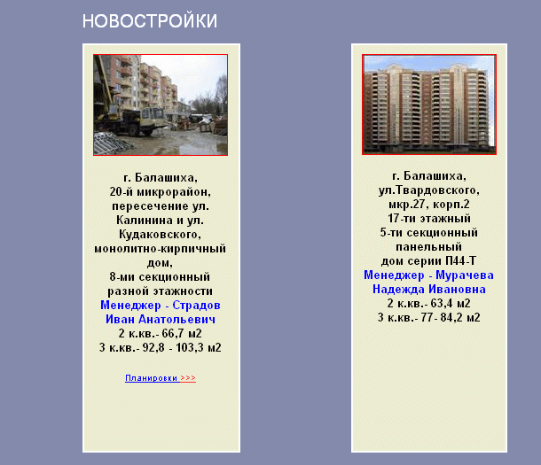

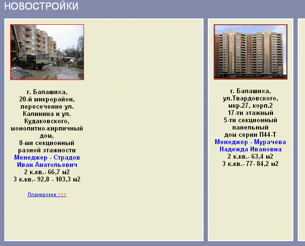

Разница.. IE и Opera
IE:
Opera:

Спасибо за скрины, че то я сам де догадался
