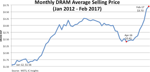

MERCURY127
Без слов...
А ведь мог (и хотел) в 12 купить 32 гб за 4 тыра. Но тк до того пять лет сидел с менее 1 гб, то как то не купил.
Всего записей: 12091 | Зарегистр. 03-08-2008 | Отправлено: 12:54 17-04-2017
