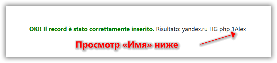

Я хотел бы решить форматирование сообщений
Я хотел бы «name» под, я попробовал с <br> но не работает
все работает, php тут ни при чем, так как это лишь html код. какую строку создаете, такая и отображается.
хочется проверить, какой html код получидся - посмотреть в код страницы или вывести через
ну откуда я знаю где и как вы вставляете <br>??
это же так элементарно, даже спрашивать нет смысла.

zagorisback
$_SESSION['messaggio']='<b style="color:green;">OK!! Il record &#232; stato correttamente inserito.</b> Risultato: '.$domain .' ' .$aliasName .' '.$tags .' '.$name_attrici_id;
$_SESSION['name']= '<br>' . $attrice;
элементарный? это не работает

Mavrikii
zagorisback
это не тот кусок, что на скриншоте. при чем тут он??
я говорю о том куске, что создается с помощью переменных сессии, что приводится на скриншоте.
как еще можно понять есть там <br> или что вообще происходит?

Mavrikii
zagorisback
смотрим там, где выводим, есть ли <br> - элементарно через echo htmlentities($_SESSION['name']);
и проверяем, что в коде используем именно $_SESSION['name']
Всего записей: 17050 | Зарегистр. 20-09-2014 | Отправлено: 08:58 22-03-2022

Mavrikii
zagorisback
да блин.. как же это надоело, разжевывать элементарные.
echo htmlentities($_SESSION['name'])= '<br>' . $attric
ЧУШЬ! такое ощущение, что синтаксиса php вообще не знаете.
$_SESSION['name'] = '<br>' . $attrice;
в той части, где используется результат из сессии, посмотреть
не там, где выставляется.
Всего записей: 17050 | Зарегистр. 20-09-2014 | Отправлено: 09:32 22-03-2022

Mavrikii
zagorisback
да елки палки..
echo htmlentities($attrice=$_SESSION['name']);
что вы привязались к =?
показывает <br>, а значит в $_SESSION['name'] есть только '<br>' и все.
я вас спрашивал ранее, откуда берется переменная $attrice?
ну откуда она тут возьмется? если у вас результат запроса лежит в $result и не присвоен оттуда переменной $attrice?

Mavrikii
zagorisback
я не понимаю, чего вы от меня то хотите? я сказал в чем проблема.
$_SESSION['name']= $attrice;
эта переменная не определена нигде в файле, а вы ее используете.
поэтому и получали результат в виде '<br>' без продолжения, потому что значения у переменной нет, нечего отображать на странице.

Mavrikii
zagorisback
и вы не правы, вместо этого есть отображение
есть, в виде чистого <br>
сами скриншот привели
что вы там и как изменили после этого - сказать не могу.
но по коду - переменной нет. в ряде настроек, переменная может автоматом создаваться из $_GET, но это такая дыра..
раньше так было, в современных версиях PHP это давно отключено по умолчанию.
https://stackoverflow.com/questions/3593210/what-are-register-globals-in-php
у вас, возможно, она включена.. но нельзя так делать!
