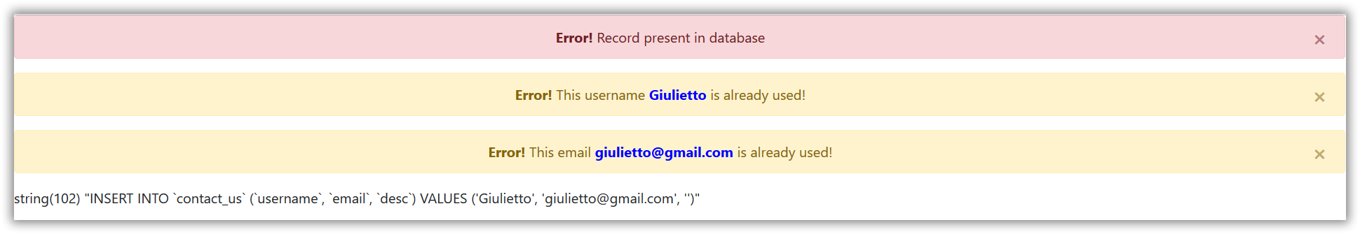

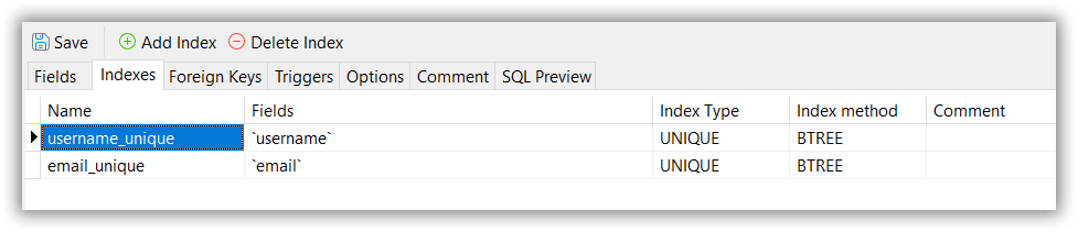

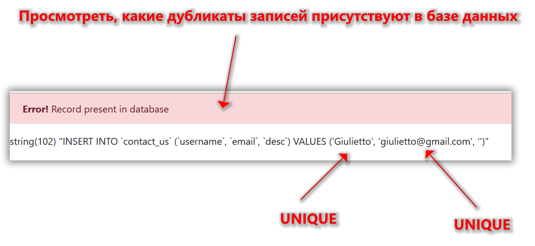

Я хотел бы просмотреть сообщение об ошибке:
Просмотреть, какие дубликаты записей присутствуют в базе данных
Решено
elseif (mysqli_errno($conn)==1062){
              echo '<div class="alert alert-danger alert-dismissible fade text-center show" role="alert">
          <strong>Error!</strong> Record present in database
          <button type="button" class="close" data-dismiss="alert" aria-label="Close">
            <span aria-hidden="true">&#215;</span>
          </button>
        </div>';
        $select = mysqli_query($conn, "SELECT * FROM contact_us WHERE username = '".$_POST['username']."'");
        mysqli_num_rows($select);
            echo'<div class="alert alert-warning alert-dismissible fade text-center show" role="alert">
                  <strong>Error!</strong> This username <b style="color:blue;">' . $username . '</b> is already used!
                  </button>
                </div>';
        $select2 = mysqli_query($conn, "SELECT * FROM contact_us WHERE email = '".$_POST['email']."'");
        mysqli_num_rows($select2);
                  <strong>Error!</strong> This email <b style="color:blue;">' . $email . '</b> is already used!
                  </button>
                </div>';
Всего записей: 629 | Зарегистр. 05-05-2014 | Отправлено: 10:54 18-08-2022 | Исправлено: zagorisback, 13:36 18-08-2022
zagorisback
Зачем еще один запрос?
Если база кинула исключение, что такое имя или почта существует и они лежат у тебя в GET, то просто выведи их в сообщении
Вообще, обычно, сначала проверяют на уникальность, а потом пытаются добавить.
Ну и запрос на существование может быть менее ресурсоёмким. Используй лимиты и точное указание колонки
Типа "SELECT username FROM contact_us WHERE username = '".$_POST['username']."' limit 1"
Ну и задавать таким образом параметры в запросе, из глобальной переменной да без всякого экранирования и проверки, это быть взломанным как только кому то это надо будет.
