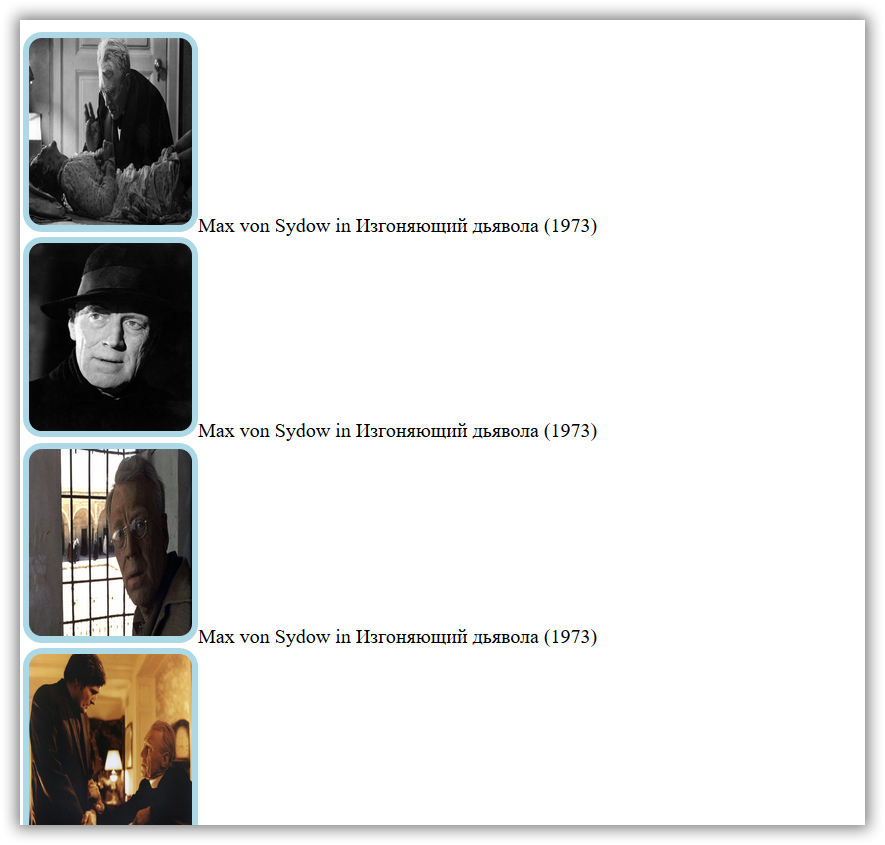

Mavrikii
zagorisback
Таким образом, отображается только одно изображение
я же сказал - в цикле.
if (is_array($data['image']))
foreach($data['image'] as $image) {
// делаем что хотим с $image
Всего записей: 16844 | Зарегистр. 20-09-2014 | Отправлено: 09:26 28-11-2022
zagorisback
Mavrikii
Теперь я пытаюсь их скачать,
За исключением того, что caption имеет текст на русском языке, его можно найти на английском языке (оригинал)
echo '<div>';
echo("<img src='" . $image['url'] . "' id='rcorners1'/>");
echo $image['caption'];
echo '</div>';

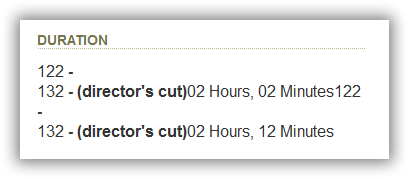

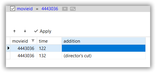

zagorisback
Как мне это управлять?
Я хочу преобразовать минуты в «часы и минуты»
Теперь я вижу это
Я хотел бы просмотреть оригинальные минуты,
Наряду с сейчас и минутами с «addtion» (если присутствует)
пример:
122 - 02 Hours, 02 Minutes
132 - 02 Hours, 12 Minutes - (director's cut)
query
array_to_string( ARRAY_AGG ( DISTINCT runningtimes.TIME || '<b> - ' || runningtimes.addition || '</b>' ), ' <br> ' ) AS duration,
php
function hoursandmins($time, $format = '%02d:%02d')
    if ($time < 1) {
        return;
    $hours = floor($time / 60);
    $minutes = ($time % 60);
    return sprintf($format, $hours, $minutes);
        preg_match_all('/\d+/', $row->duration, $resultime, PREG_PATTERN_ORDER);
$resultime = $resultime[0];
        //var_dump($resultime);
        foreach ($resultime as $restime){
            echo $row->duration . hoursandmins($restime, '%02d Hours, %02d Minutes');

Mavrikii
зачем это делать в SQL?? объединяйте как нужно в php.
Всего записей: 16844 | Зарегистр. 20-09-2014 | Отправлено: 23:04 05-12-2022

zagorisback
Решенная ошибка
Теперь я могу скачать все изображения с сервера IMDB.com, подключенного к фильму, и поместить их в папку
