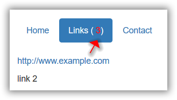

zagorisback
http://www.example.com/
link 2
$lks = trim($row['links']);
    echo count(explode("\r", $lks))
У меня есть это подсчет для ссылок
Возврат 3, неверно
это должно быть 2
Проблема, которая также вычисляет пространства
Всего записей: 629 | Зарегистр. 05-05-2014 | Отправлено: 17:45 13-04-2023 | Исправлено: zagorisback, 17:45 13-04-2023
Mavrikii
zagorisback
Возврат 3, неверно
это должно быть 2
а содержимое $row['links'] показать? может там пустая строка есть или еще что?
Всего записей: 17053 | Зарегистр. 20-09-2014 | Отправлено: 18:55 13-04-2023
zagorisback
Mavrikii
Решено, теперь это работает
$lks = $row['links'];
    preg_match_all('#(\w*://|www\.)[a-z0-9]+(-+[a-z0-9]+)*(\.[a-z0-9]+(-+[a-z0-9]+)*)+(/([^\s()<>;]+\w)?/?)?#i', $lks, $matches, PREG_OFFSET_CAPTURE | PREG_SET_ORDER);
    echo '<font color="red">' . count($matches) . '</font>';
Всего записей: 629 | Зарегистр. 05-05-2014 | Отправлено: 19:03 13-04-2023

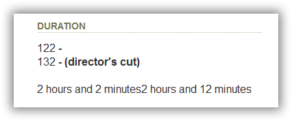

как связать "минуты" с часами, минутами, секундами в одной строке?
пример:
122 - 2 hours and 2 minutes
132 - (director's cut) 2 hours and 12 minutes
preg_match_all('/\d+/', $row->duration, $resultime, PREG_PATTERN_ORDER);
      $resultime = $resultime[0];
    //var_dump($resultime);
    foreach ($resultime as $restime ){
        $t = $restime; // hours minutes
        $h = floor($t/60) ? floor($t/60) .' hours' : '';
        $m = $t%60 ? $t%60 .' minutes' : '';
        echo $h && $m ? $h.' and '.$m : $h.$m;
Всего записей: 629 | Зарегистр. 05-05-2014 | Отправлено: 19:06 14-04-2023 | Исправлено: zagorisback, 19:23 14-04-2023
Mavrikii
zagorisback
чем код написанный не устраивает?
Всего записей: 17053 | Зарегистр. 20-09-2014 | Отправлено: 22:07 14-04-2023
zagorisback
Mavrikii
так
Всего записей: 629 | Зарегистр. 05-05-2014 | Отправлено: 22:51 14-04-2023

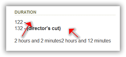

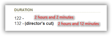

zagorisback
Mavrikii
что в этом коде не так?
Код работает
Только я хочу так видеть
До
После
Всего записей: 629 | Зарегистр. 05-05-2014 | Отправлено: 23:16 14-04-2023
Mavrikii
zagorisback
ну так используйте его там, где выводите остальное.
в приведенном вами куске НЕТ вывода цифры и (director's cut), как я могу догадаться что у вас уже реализовано??
вывели нужную строку, после нее, без переноса, без блочного элемента, выводите время куском выше.
Всего записей: 17053 | Зарегистр. 20-09-2014 | Отправлено: 23:18 14-04-2023
