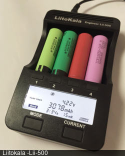

  • Liitokala Lii-500 (VariCore)- универсальная зарядка для LiIon любых типоразмеров и NiMH AA и AAA 1. Обзор / 2. Инструкция на русском / 3. liitokala Direct Store

    Сначала тоже хотел опус но потом посмотрев обзоры и внутрянку того и того - выбрал Lii На али еще был какой то клон Lii 500 с тем же функционалом но дешевле баксов на 7 Раскуплен был моментально и больше в продаже не появлялся.

    Подделка под китайскую поделку?
    Именитого бренда в Liitokala обнаружить не удалось. Плохо искал?

    Ну не скажи, дешевые вещи тоже бывают качественными Одно дело когда внутри одни безкорпусные нашлёпаны как грибы после дождя а другое дело когда чип нормальный распаян, это внушает доверие кто бы что не говорил.

    Не спорю. Лишь говорю о том что именитым производителем не является.
    Однако, хенд мэйд, подчас, есть гораздо лучше серии

    Именитым конечно нет но сделано добротно

    Нутро показано вот здесь, мне понравилось.
    Особенно как инженеру-конструктору РЭА.

    c930
    GreyCat
    Нутро показано вот здесь, мне понравилось.  Особенно как инженеру-конструктору РЭА.
    Такие скользящие стальные котакты меня всегда смущали (а такая конструкция вроде во всех подобных ЗУ).
    Для зарядки то может и ничего, но для измерения внутреннего сопротивления относительно мощных аккумуляторов, которое составляет миллиомы!?
    Какое у них переходное сопротивление, и какова будет точность измерения? Тем более что обратной связи нет очевидно.

    Aleks78
    c930
    За это цену можно простить многое да и не всем нужна такая точность.

    shadow_member
    Оптический обман, нет там скользящего контакта, это просто механическая направляющая шина, а постоянный контакт обеспечивает... пружина, она запаяна с двух концов. Во всех зарядках, что я разбирал, унифицированных под разные типоразмеры, устроено именно так. Так что стабильный контакт по обеим полюсам.
     Круглый провод от БП- его изоляция склонна к облому в районе выхода из демпфера БП.
    Тут уж аккуратное пользование... или перезаделывать регулярно.
    Контакт... В принципе можно при надобности доработать кусочком многожильного мягкого провода, продублировать пружинку. Как вариант.
    Провод достаточно гибкий не дубовый, так что сломать при обычной эксплуатации проблематично.

    Добавил в шапку Liitokala. VariCore- его полнейший клон, даже сомневаюсь, что из них оригинальнее.

    Заказал Liitokala lii-500. Жду...

    GreyCat
    shadow_member
    Да, у китайцев. У местных барыперепродажников дороже. В полном комплекте (с автошнурком) в $ 20.39  стало.
    Там немного дольше, но я не тороплюсь. Это скорее для удовольствия нежели острая необходимость.

    shadow_member
    Liitokala lii-500.
    Кидаю идею для китайских производителей. Если на аккумуляторы сделать крышку на защелке, использовать как Power Bank будет значительно удобнее, даже в походе или поездке.
