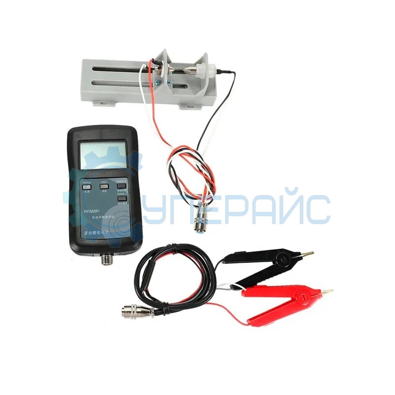

    А в чём выражается некорректность? IR? Так тут Опус врёт как пономарь и ещё больше чем LiitoKala - лично проверял на нескольких сотнях разных АКБ имеющихся в моём хозяйстве и на работе - например новенький JOUYM 35HG2-3500 mAh:
    по YR-1035+ IR = 19 - 22 mOhm любой из 73 штук купленных в разных партиях (не высокотоковые LG HG2 способные длительно отдавать 15А, а 60 секунд и 30А , но ток до 7А отдают без заметного нагрева, хотя лучше ограничится пределом 3,0 - 3,5А во избежание перегрева), Lii-500 - 53 mOhm, Lii-600 47 mOhm, Opus BT-C3100 v2.2 - 125 mOhm, и более того все зарядки этот параметр измеряют метрологически неверно - двухпроводным методом по падению напряжения на концах измерительной цепи и на постоянном токе, при этом как значение измерительного тока, так  и сопротивления соединительных проводов измерительной цепи и переходное сопротивление контакта с корпусом АКБ в ней не известно, а специализированные измерительные приборы, например YAOREA YR-1030, YR-1035+, RC-3562A (настольный вариант RC-3563), RC-3563, HeltecBMS HT-RT01 измеряют значение IR четырёхпроводным методом на переменном токе в специальном коаксиальном держателе (верхний) или в зажиме Кельвина (снизу) в которых токонесущий (силовой) и измерительный контакты физически разнесены в пространстве и соединяются с прибором своими проводами чтобы исключить влияние сопротивления силовой цепи на результат измерений:
    т.к. параметр внутреннее сопротивление аккумулятора нормируется на переменном токе с частотой 1 КГц силой 50 mA.
    Четырёхпроводный метод измерения применяемый во всех милиомметрах принципиально исключает погрешность вызванную падением напряжения при протекании тока по проводам измерительной цепи т.к. линии измерения напряжения и силовые линии генератора измерительного тока независимы.
