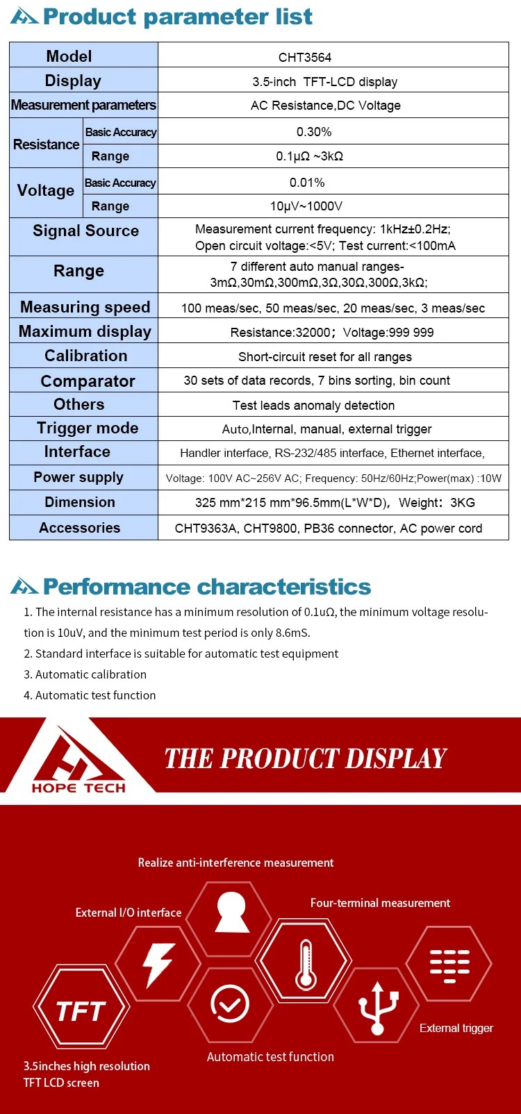

    Ну, комменты вида "Зарядка фирмы Рога и Копыта лучше и меряет точнее - об этом на заборе писали, а они знают!" и я видел и только посмеивался - "Армии, как килограммы одинаковые - ведь они называются "Армия!"" - тут можно смело выдавать Орден Отборной Глупости - по адресу.
    Ну, а в FAQ из инструкции к RC3562A к примеру есть примечательные пункты №№ 6 и 7:
    6. ВОПРОС: Как можно судить об исправности аккумулятора по его внутреннему сопротивлению?
    ОТВЕТ: при долгом использовании аккумулятор постепенно теряет свои свойства, его
    емкость снижается, а внутреннее сопротивление, наоборот, увеличивается. Чем меньшее внутреннее сопротивление аккумулятора, тем выше допустимая нагрузка, которую можно питать от него. При высоком внутреннем сопротивлении аккумулятор может перегреться и выйти из строя даже при небольшой нагрузке. Качественные аккумуляторы стареют и теряют свои свойства гораздо медленнее, чем аккумуляторы с низким качеством.
    7. ВОПРОС: Какое стандартное сопротивление у батарей 18650?
    ОТВЕТ: внутреннее сопротивление новых батарей 18650 обычно не превышает 50 мОм. У качественных батарей сопротивление около 20
    мОм, у средних – 30 мОм, у батарей низкого качества – 50 мОм и выше.
    но, значение 20 мОм относится к обычным ячейкам с током до 6А - 8А, для высокотоковых, например LG HG2, нормированное в документации внутреннее сопротивление не превышает 13 мОм - иначе они выйдут из строя из-за перегрева катода при высоких разрядных токах.
    При этом любые из ранее названных мной приборов имеют точность измерений в пределах 0,7%, но все ограничены диапазоном измеряемого сопротивления 0,00001 - 200 Ом что позволяет их использовать как диагностические, но не как лабораторные приборы к которым относятся например многоканальные измерительные установки Hopetech CHT3563 (выпускаются в вариантах на 12 и 24 канала)/Hopetech CHT3564 имеющие точность измерений IR 0,3%:
    только дома или в мастерской такой прибор не нужен - его возможности тут излишне избыточны. Дома достаточно RC3563, YR-1030/YR-135+, а для мастерской отлично подойдут HT-RT01 или RC3562A позволяющие передать результаты измерений на ЭВМ для обработки.

    Labean_Hesv
    Тогда не надо столь категорично утверждать, что "меряет не так" - ни одна зарядка в следствии того, что и измерительная и силовая цепи к АКБ используют общие провода не может точно измерить ни напряжение, ни тем более малое сопротивление. Закон Ома против, достаточно. Хотя это частично и можно компенсировать учётом сопротивления проводов, но!, тут снова, но уже двое против - физика и .... экономика:
    1. физика:
    1.1) можно учесть сопротивление провода и использовать его для коррекции результата измерений;
    1.2) сопротивление провода зависит от его температуры, причём достаточно нелинейно что усложняет расчёты;
    1.3) контактное сопротивление в местах пайки так же влияет на результат измерений, носит случайный характер и может меняться в довольно широких пределах в зависимости от качества пайки, материала припоя и температуры;
    1.4) ток в цепи АКБ также не постоянен во времени, он постоянен в плане полярности контактов АКБ, но его сила меняется во времени и зависит от состояния АКБ в этот момент;
    2. экономика:
    2) для реализации 1.1) нужно учитывать 1.2) и 1.3), а которые меняются от экземпляра к экземпляру и т.к. их суммарная величина соизмерима с IR и внутренним сопротивлением АКБ на постоянном токе, а их влияние может приводить к 50% ошибке измерений, то, или:
    2.1) для каждого изделия нужно измерять эти величины и заносить в таблицы поправок в памяти устройства для их последующего использования в расчётах - это дополнительные производственные затраты;
    2.2) ставить контакты и провода с меньшим сопротивлением, что дороже;
    2.3) использовать четырёхпроводную измерительную схему - резко возрастает цена изделия
    ни на один из пунктов 2.1) - 2.3) производитель не пойдёт т.к. или резко вырастет цена конечного изделия и его не купят, или его прибыли приблизится к порогу самоокупаемости, либо производство и вовсе станет убыточным.
    а реализовать 1.1) - 1.4) при двухпроводной измерительной схеме физика не позволит, четырёхпроводная позволяет снизить ошибки, но она вдвое-втрое дороже аналогичной двухпроводной и потому используется в измерительных приборах где пользователь готов платить намного дороже за правильность измерений или если иного способа измерить не существует. Например при измерении малых и сверхмалых электрических величин. В иных случаях её не используют и мирятся с большей ошибкой на малых величинах. Например прибор в середине диапазона имеет ошибку 0,1%, а на малых и очень больших величинах 0,5% - 0,8%. Это та самая плата за простоту реализации.
    Ну и сбрасывать со счетов неверно выбранные режимы не стоит - при зарядке конкретной АКБ большим чем рекомендуемый током легко получить как большую, так и меньшую маркировочной запасённую ёмкость в зависимости от экземпляра. Это нужно учитывать.
    Ну а по ёмкости - Panasonic NCR18650B 3400 mAh Original:
    ток зарядки 0,5A - Lii-500 2798 mAh, Lii-600 2806 mAh, Opus BT-C3100 V2.2 - 2804 mAh
    ток зарядки 1,0A - Lii-500 3493 mAh, Lii-600 3508 mAh, Opus BT-C3100 V2.2 - 3481 mAh
    измерять емкость простыми ЗУ с умениями "поставил, зарядил, готово!" типа BS2015-804 (универсальное, умеет и щелочные АКБ заряжать - на выходе 1,72V достаточно для их зарядки, проверено) или копеечным двухслотовым USB ЗУ полученным "на сдачу" в комплекте с копеечными же АКБ (он покупался ради ЗУ ибо иных в тот  момент доступно не было) способным отдать 0,5А на слот бесполезно ибо они это и не должны делать.
