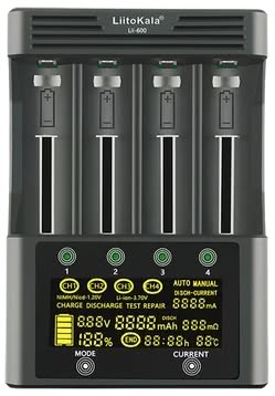

    Старшая модель LiitoKala Lii-600 and car (Совместима с
    3.6V (3.7V) Li-ion: 26650, 22650, 21700, 18650, 18490, 17670, 17500, 17355, 16340, 14500, 10440, Ni-MH/Ni-Cd: AA, AAA, A, SC, БП Lii-125000 12V 5A "плюс" на центральном контакте разъёма DC5521 с внешним контактом-гильзой диаметром 5,5 и центральным гнездом диаметром 2,1 мм который выглядит так:
    ) с 11:00 мск цена снизится на 10%, средняя модель LiitoKala Lii-500(car)/LiitoKala Lii-500S(car) (Совместима с 3.6V (3.7V) Li-ion: 26650, 22650, 18650, 18490, 17670, 17500, 17355, 16340, 14500, 10440, Ni-MH/Ni-Cd: AA, AAA, A, SC, Lii-500S в двух крайних слотах (1 и 4) может заряжать ячейки током 2А, при этом средние (2 и 3) слоты должны быть пусты, БП Lii-122000 на 12V 2A, "плюс" на центральном контакте разъёма DC5521) с 11:00 мск цена снизится на 10%. Ваши ячейки возьмёт любая, в комплект car включён адаптер для автомобильного прикуривателя, в обычных комплектах его нет.
    Берите минимум комплект включающий блок питания т.к. есть и вариант "только зарядка" для тех, кому БП по каким-то причинам не нужен, но если у вас есть БП 12V 2A с разъёмом DC5521 то для Lii-500 на нём сэкономите около 300 рублей, Lii-600 всегда поставляется в минимальном комплекте "зарядка, руководство, блок питания и розничная коробка".
    LiFePO4 () или LiTi (литий-титанатные) электрохимические системы "из коробки" эти зарядки не поймут, хотя добавить возможность зарядки литий-железо-фосфатных ячеек в них можно на уровне прошивки, литий-титанатные нет - напряжения, токи и режимы зарядки иные.

    Почему? У всех зарядок для цилиндрических ячеек конструкция слота схожая - один один контакт неподвижно смотирован на корпусе, второй подвижный двигается по направляющему пазу корпуса и поджимается к неподвижному пружиной растяжения. Он имеет определённые пределы хода позволяющие ставить элементы разной длины:
    (Lii-600, из всех что есть её фотография лучше). И если длина ячейки в них укладывается, то её можно поставить. А максимальный диаметр определяется шириной корпуса зарядки. Слоты обычно сделаны в виде фрагмента цилиндра чтобы обеспечить лучший контакт.
    А ваши литиевые ячейки которые вы называете "АА" и "ААА" это типичные аккумуляторы типоразмеров 14500 и 10450,  скорее всего ёмкостью 300 - 700 мАч которые прекрасно войдут в любую из этих зарядок. Просто поставьте ячейку "+" как нарисовано на дне слотов, она будет проверена и если исправна, то начнётся зарядка с выбранными автоматикой под неё параметрами. А режимы работы устройства - Заряд, Тест, Проверка ёмкости, Разряд и Восстановление плохих ячеек выбираются вручную и что нам удобно, независимо для каждого канала.
    В простейших зарядках типа Lii-100/Lii-100C (однослотовые) этого набора возможностей нет - там включил, поставил в слот ячейку и жди чем кончится.
    При этом продавцы часто суют в комплекты "ячейки + зарядка" то, что под рукой есть, и порой не совместимое, что приводит к отказу или взрывам ячеек прямо в зарядке. У меня такое уже было и не раз. Зато эти зарядки продают предельно дёшево, ибо там не то что мозгов, но и деталей почти нет. Купец их берёт по пятачку за мешок, а продаёт поштучно и за рубль.
