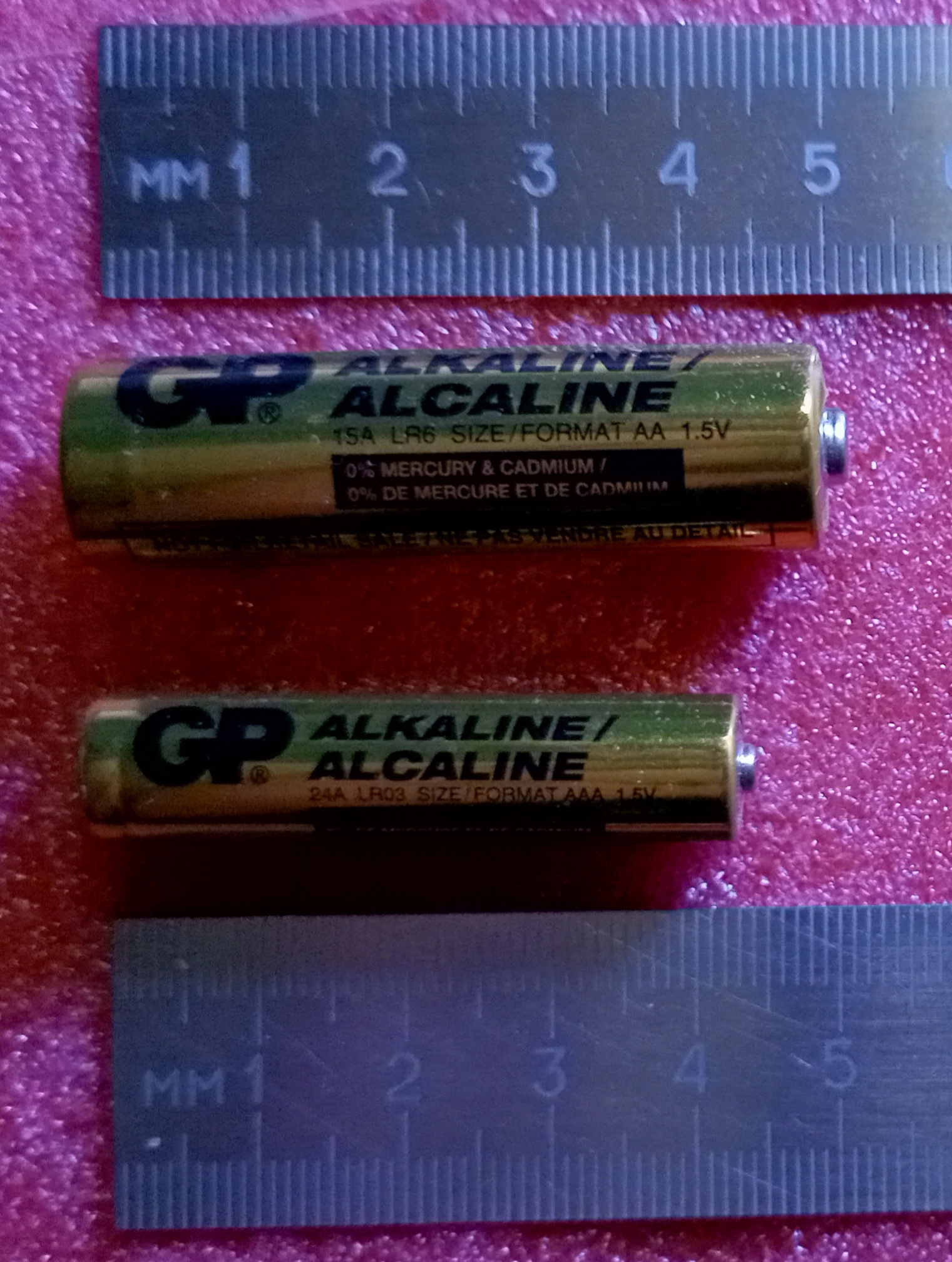

    рзница в 1.5 см -- сомнитнльно как-то...
    А вы линейку возьмите.

    а зачем ? -- я тебе сразу поверил: разница между самой "большой АА" и самым "маленьким литийником" == 1.5см :
    Батарейкам АА соответствует типоразмер 14500, ААА -10450. В этой маркировке первые ... три последних  высота корпуса
    18650/26650/21700
    АА == 14500, ААА == 10450 и если лезет один, встанет и другой.

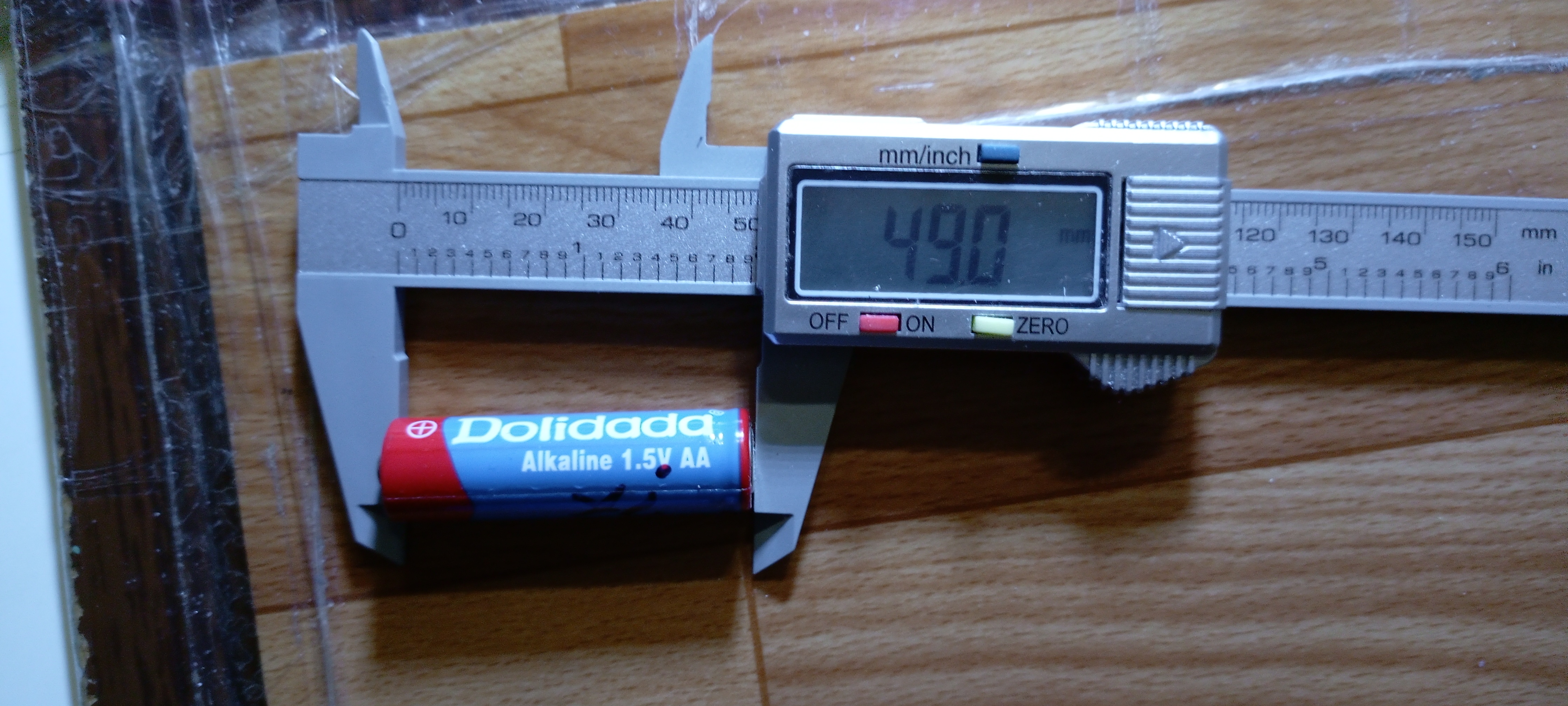

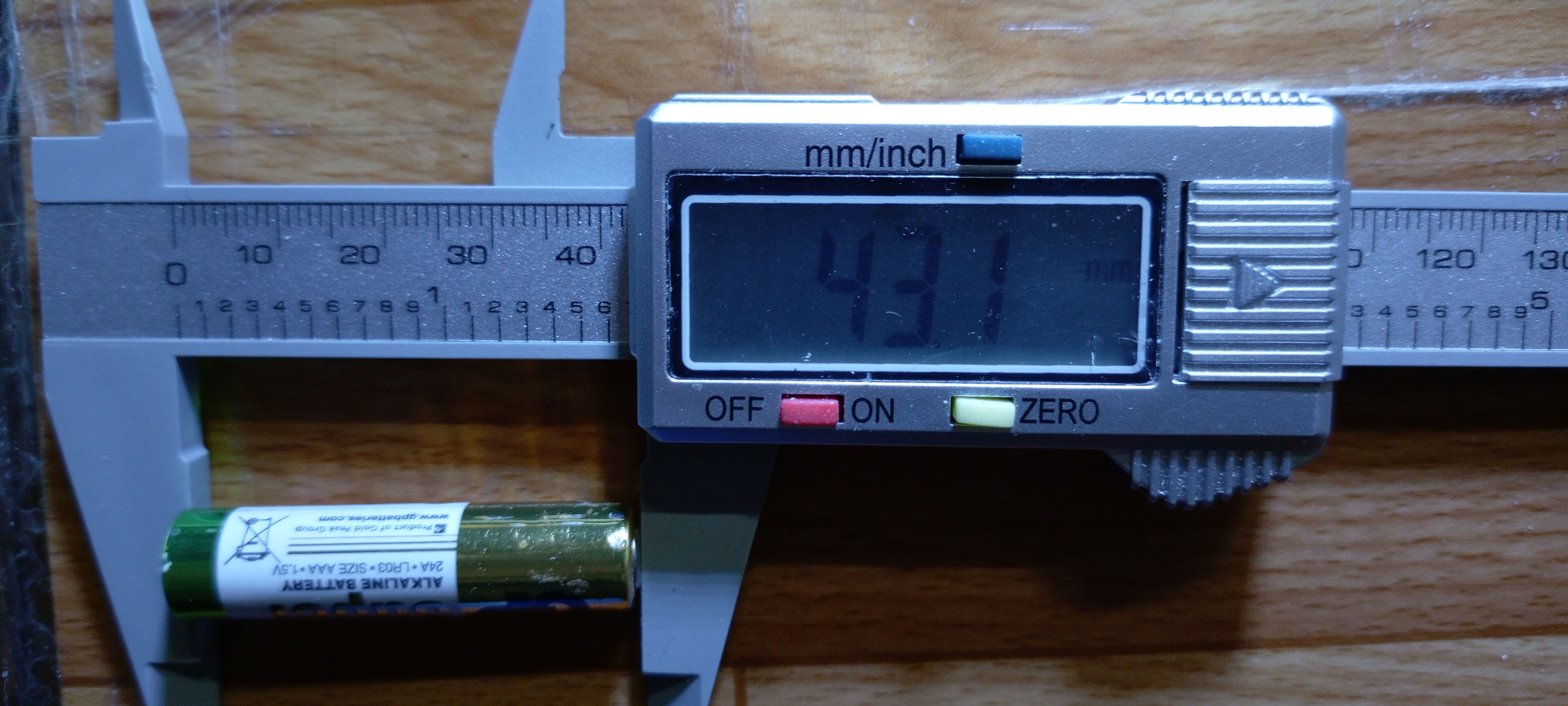

    Издеваемся? В маркировке по типоразмеру длина указывается с десятыми миллиметра, это третья цифра, диаметр до целых миллиметров - две цифры.
    50,0 - 45,0 равно  5,0 но не равно 15,0!!!!
    У кого-то в школе был "кол" по арифметике?
    кого в куда пихать
    А вам что, нужно "куда-то запихнуть"? Времена 90-х и паяльно-известных методов прошли, раз, у вас только два типоразмера ячеек:
    14500 == 15A == LR6 == R6 == Size AA
    и
    10450 == 24A == LR03 == R03 == Size AAA
    и оба устанавливаются в зарядку и ваши устройства. В всё иное издевательство и флуд под видом "Наша ваша не понимаша!".
