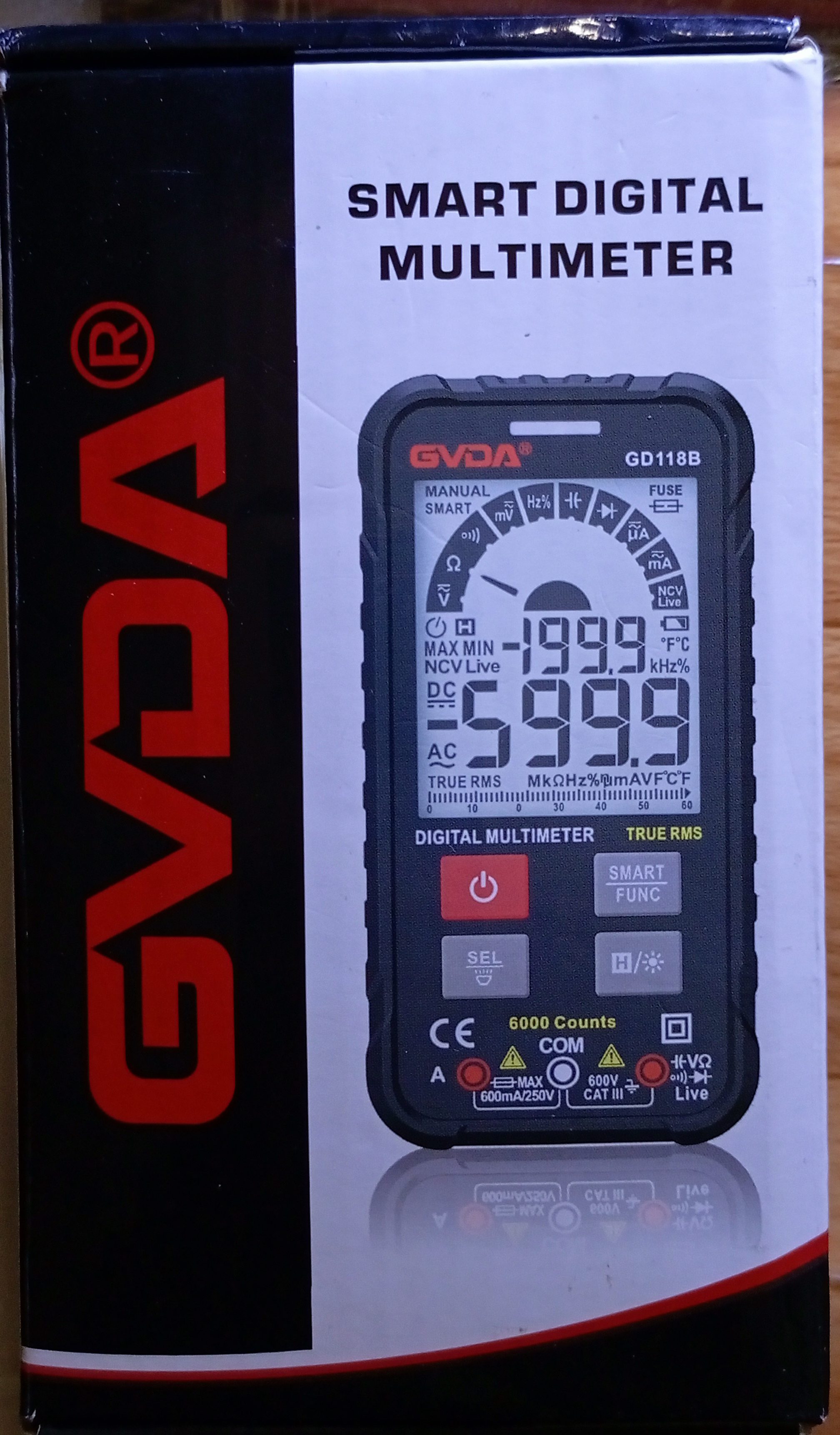

    Кстати, с ёмкостью LIR2032 забава ...  45 -60 мАч против 220 - 280 мАч у CR2032. У меня в мультиметре GVDA GD-118B пара CR2032 стоит (а на коробке в таблице "очепятка" CR2302 - вторая строка снизу, иди сыщи такие!, и сам прибор по выпуску - Exclusive Limited Series уже не производится - выпустили ограниченную партию GD118B/GD119B различавшихся диапазонами измерений удобных приборов размером 113x68x19 мм и всё, бери габаритные!):
    и ему их хватает примерно на полгода независимо от того пользуешься ты им их он на хранении, а при снижении напряжения батарейки ниже 2,6V - 2,7V прибор хотя и включается, но начинает чудить от цветомузыки до постоянного поиска "Чав мерим, не пойму?" (выбор режима омметр - вольтметр - прозвонка у него автомат), но я ещё ни разу не видел у него включения индикатора "Батарея разряжена". По чудесатию вижу  - сели, меняю. А LIR2032 с их малой ёмкостью пришлось бы постоянно в зарядке держать, что быстро б надоело.
    Что до весов, то 3,6/3,7V  аккумулятор не ставь - чип может по питанию пробиться, но если так хочется прикрутить чего поёмче, то есть более простое решение - модуль регулируемого импульсного стабилизатора со входом от Li-ION и регулируемым выходным напряжением для питания мультиметров размером с почтовую марку. Их для переделки тестеров придумали, но для точных приборов лучше просто подобрать аккумулятор чтобы убрать влияние модуля на точность измерений.
    Всего записей: 35472 | Зарегистр. 31-07-2002 | Отправлено: 03:20 22-09-2025 | Исправлено: Victor_VG, 03:23 22-09-2025
