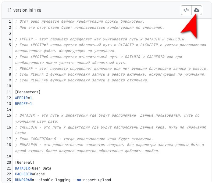

nekto78
Это ж насколько кривым должен быть хостинг, чтоб такую дурь допускать...
Смотрю я на эту эпопею с пробелами в путях...
Вполне закономерный вопрос - а зачем вообще назначать основным портативный браузер?
В чём прикол сего извращения?
Всего записей: 20552 | Зарегистр. 04-11-2010 | Отправлено: 20:10 27-03-2024
nekto78
Это не хостинг кривой, это нужно не забывать поправлять прямые ссылки к файлам в шапке.
Не знаю. Мне это не нужно. Но иногда, очень редко настраиваю компы, а там нужно чтобы всё было компактно - браузер с профилем лежали в одном месте и браузер был основным. Значит кому-то ещё это тоже нужно.
Всего записей: 732 | Зарегистр. 10-02-2006 | Отправлено: 20:25 27-03-2024 | Исправлено: nekto78, 20:28 27-03-2024
nekto78
На кой их "поправлять", коль они не меняются? На то они и "прямые"!
Вот правильные прямые ссылки:
https://gitflic.ru/project/neyrostalker/proksi-biblioteka/blob/raw?file=Bin%2Fversion+x32.dll
https://gitflic.ru/project/neyrostalker/proksi-biblioteka/blob/raw?file=Bin%2Fversion+x64.dll
https://gitflic.ru/project/neyrostalker/proksi-biblioteka/blob/raw?file=Bin%2Fversion.ini
Без мусора и прочей фигни (небось, для отслеживания хозяевами сайта что чё скачал и откуда пришёл?)...
И такими они останутся до тех пор, пока сам не решишь извернуться и обозвать их иначе.
А портянка после "&" справа от имени файла - мусор, который только мешать будет при скачивании.
Всего записей: 20552 | Зарегистр. 04-11-2010 | Отправлено: 20:52 27-03-2024
nekto78
Сейчас да, сейчас самые прямые а были чуть-чуть другие с разной версией коммита (это та самая портянка), это я правил и забывал обновить.
Всего записей: 732 | Зарегистр. 10-02-2006 | Отправлено: 21:02 27-03-2024 | Исправлено: nekto78, 21:06 27-03-2024

nekto78
MERCURY127
попробуй его скачать без ручной копипасты в редактор на компе...
 а если бы этих текстоков было штук десять?
раз знаешь, что хостинг дерьмо - заливай архивом всё-в-одном.
Опять проявился слишком узкий кругозор и личная неприязнь.
Вот если чуть шире взглянуть без претензий. Всё удобно и продумано до мелочей.
Всего записей: 732 | Зарегистр. 10-02-2006 | Отправлено: 21:49 27-03-2024 | Исправлено: nekto78, 21:50 27-03-2024
MERCURY127
Ой.. Это отдельная печаль того хостинга. Я с него браузером вообще не качаю. Набросал себе батничек для curl, и забираю через него.
Нет никакого смысла мучиться с кривой мордой сайта...
Всего записей: 20552 | Зарегистр. 04-11-2010 | Отправлено: 22:03 27-03-2024
MERCURY127
личная неприязнь.
к кому? я тебя второй раз за всё время присутствия на этом форуме вижу.
за подсказку искреннее спасибо. но она не отменяет дерьмовости хостинга.
да, всё продумано, чтобы посетитель зарёкся туда заходить.
Всего записей: 12091 | Зарегистр. 03-08-2008 | Отправлено: 22:04 27-03-2024 | Исправлено: MERCURY127, 22:07 27-03-2024
@echo Download . . .
@md "Bin"
@CURL -RL# "https://gitflic.ru/project/neyrostalker/proksi-biblioteka/blob/raw?file=Bin%%2Fversion+x32.dll"  -o "Bin\version x32.dll"
@CURL -RL# "https://gitflic.ru/project/neyrostalker/proksi-biblioteka/blob/raw?file=Bin%%2Fversion+x64.dll"  -o "Bin\version x64.dll"
@CURL -RL# "https://gitflic.ru/project/neyrostalker/proksi-biblioteka/blob/raw?file=Bin%%2Fversion.ini"      -o "Bin\version.ini"
@md "Source X32"
@CURL -RL# "https://gitflic.ru/project/neyrostalker/proksi-biblioteka/blob/raw?file=Source+X32%%2FHook.pas"      -o "Source X32\Hook.pas"
@CURL -RL# "https://gitflic.ru/project/neyrostalker/proksi-biblioteka/blob/raw?file=Source+X32%%2FPortable.pas"  -o "Source X32\Portable.pas"
@CURL -RL# "https://gitflic.ru/project/neyrostalker/proksi-biblioteka/blob/raw?file=Source+X32%%2Fversion.dpr"   -o "Source X32\version.dpr"
@CURL -RL# "https://gitflic.ru/project/neyrostalker/proksi-biblioteka/blob/raw?file=Source+X32%%2Fversion.res"   -o "Source X32\version.res"
@md "Source X64"
@CURL -RL# "https://gitflic.ru/project/neyrostalker/proksi-biblioteka/blob/raw?file=Source+X64%%2FHook.pas"      -o "Source X64\Hook.pas"
@CURL -RL# "https://gitflic.ru/project/neyrostalker/proksi-biblioteka/blob/raw?file=Source+X64%%2FPortable.pas"  -o "Source X64\Portable.pas"
@CURL -RL# "https://gitflic.ru/project/neyrostalker/proksi-biblioteka/blob/raw?file=Source+X64%%2Fversion.dpr"   -o "Source X64\version.dpr"
@CURL -RL# "https://gitflic.ru/project/neyrostalker/proksi-biblioteka/blob/raw?file=Source+X64%%2Fversion.res"   -o "Source X64\version.res"
@CURL -RL# "https://gitflic.ru/project/neyrostalker/proksi-biblioteka/blob/raw?file=README.md"  -o "README.md"
@echo URL . . .
(@echo [InternetShortcut]&@echo URL=https://gitflic.ru/project/neyrostalker/proksi-biblioteka)>"proksi-biblioteka.url"
Если больше никаких казусов с очередным переименованием файлов больше не будет, то можно брать его. Пока не подводил.
Всего записей: 20552 | Зарегистр. 04-11-2010 | Отправлено: 22:05 27-03-2024
