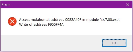

Всем здравствуйте. Вот такая вот проблема. Стабильно на второй странице вылетает вот такая ошибка.
Первую страницу рендерит замечательно, а дальше тормозится на этой ошибке.
СК перезапускал, разделение страниц включено со 2 и по последнюю.
Изначальный скан в 600 дпи, дальше идет через фильтры разные, типа иллюминации, шарп краев, потом при помощи c.smooth умножается разрежение в 2.

в шапке темы написано что делать. красным.

И то верно.
https://dropmefiles.com/Gg4Nj
Закинул вот сюда. Название архива разве что не менял, но, думаю, это не принципиально.

Закинул вот сюда
вроде C.Smooth не рекомендовано автором для обычного шрифта.
Я снял с него галку и ошибка ушла.

Понял, принято.
Я просто сглаживание предпочитаю, тем более тут то с 600 это выглядит вообще бомбезно. Но раз без него хотя бы работает, то ладно.
Спасибо большое!
Дополнение.
Покрутил я тут уже сам таки разные настройки, дабы сохранить качество, и пришел к простому выводу. Если в меню "Special" включить Despekle, то никаких ошибок при смузинге не возникает. Вообще. Более того, все получается просто шедеврально, еще и вычищенное от спеклов. Так что такой вариант тоже подходит, особенно в моем случае.
