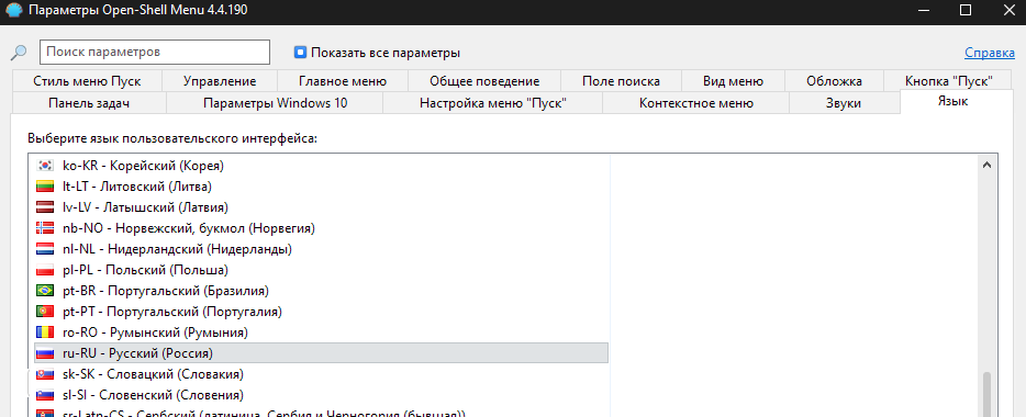

Я устанавливал версию OpenShellSetup_4_4_197 и руссификатор. Настройка меню проводника на русском а вот меню пуск нет ни грамма русского. Windows 11 25H2
Всего записей: 1334 | Зарегистр. 03-05-2014 | Отправлено: 21:14 04-10-2025 | Исправлено: CUTA, 21:19 04-10-2025
ну вот dll я скинул, кинь в папку C:\Program Files\Open-Shell и в настройках выбери https://a.i.getapic.me/nhjk.png
Всего записей: 7761 | Зарегистр. 11-02-2020 | Отправлено: 21:59 04-10-2025
CUTA
Да верно ваш файл из архива работает как надо. У меня был другой, шёл с программой в раздаче.
