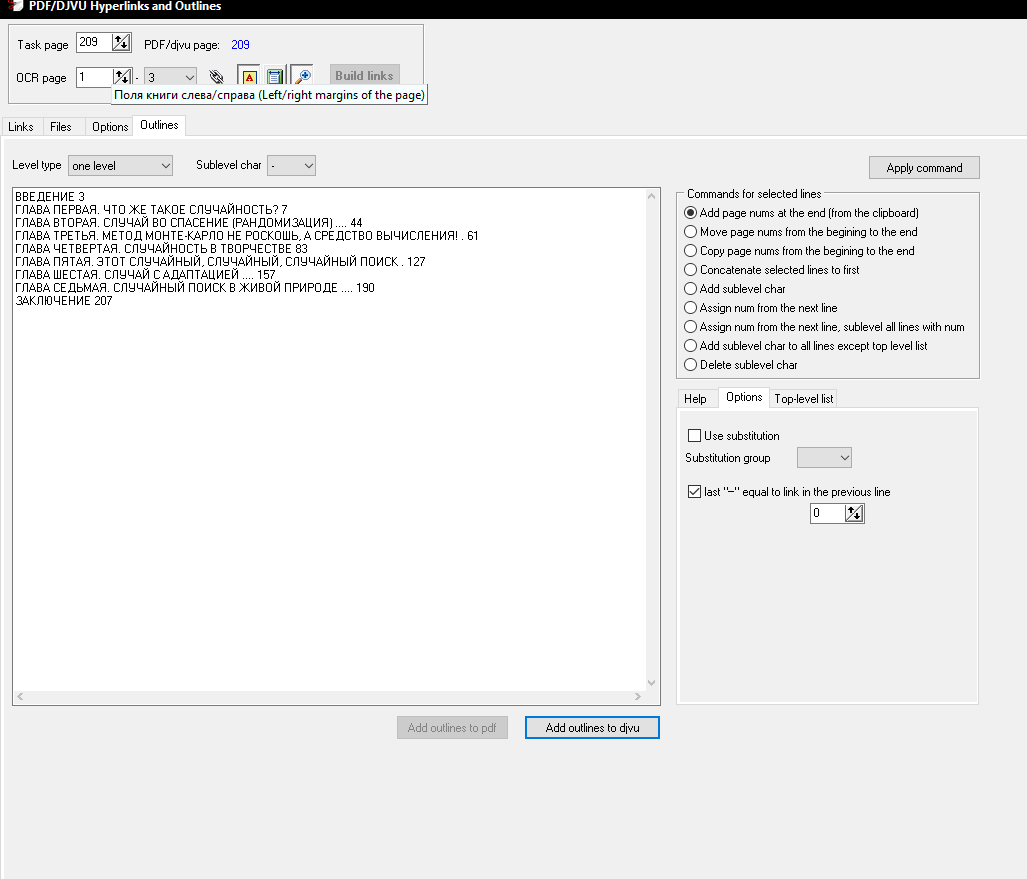

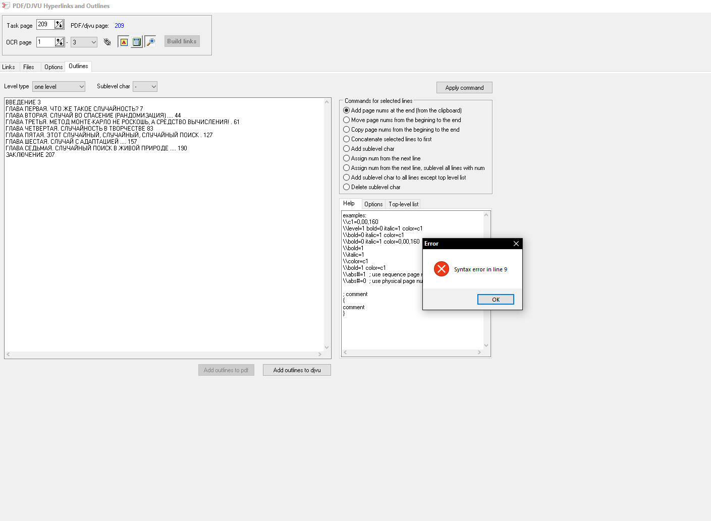

Поганял 7.02 для встройки outlines и обнаружил некоторые баги.
В окне PDF/DJVU Hyperlinks and Outlines во вкладке Outlines есть опция Level Type.
Интуитивно не ясно, что значит one level и multi level.
Я думал, что one level это оглавление только одного уровня, без подуровней и словил синтаксическую ошибку
Кстати, было бы неплохо показывать номера строк, поскольку не понятно на какую строку указывается.
И еще Access Violation, если при всем этом опция last "-" будет включена.
При наведении на полеOCR page, подсказка про какие-то поля книги.
Когда выбрал Level type: multi level, все получилось, результат (5.87 Мб)
На самом деле опция Level type не нужна, забыл ее удалить. Не используйте ее, должно быть всегда выбрано multi level, СК сам разберется.
Синтаксис простейший: Level определяется количеством "-" в начале строки.
Номер страницы задается числом, которое должно быть последним в строке. Число отделяется от текста одним или более пробелом, точки игнорируются. Любая строка должна заканчиваться числом, т.е. номером страницы. Если числа не будет, будет ошибка.

bolega, спасибо.
Вроде интуитивно понятно.
Можно, все же, номера строк отображать в текстовом окне, чтобы стазу видеть где нету номера в конце? Или сделать как в Pdf&Djvu Bookmarker?
