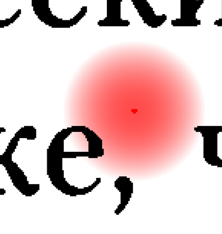

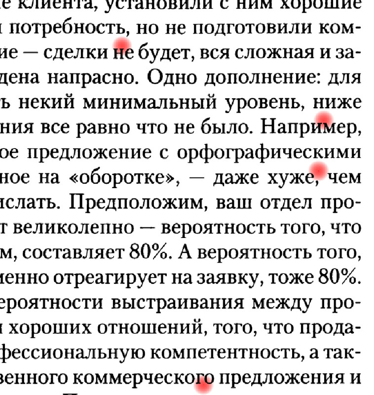

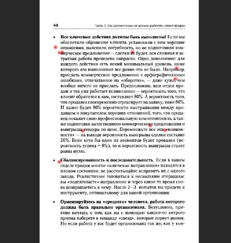

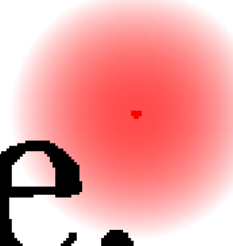

Diffyer
bolega
можете дать скриншотики как это выглядит на практике при разных масштабах?
Да, конечно, прошу прощения за молчание, не было возможности продолжить диалог.
Целиком страница
https://i.postimg.cc/V6FkMQ1k/1.jpg
Ближе
https://i.postimg.cc/8PrMJ4sf/2.jpg
Ещё ближе
https://i.postimg.cc/X7JGd8Jk/3.jpg
И ещё ближе
https://i.postimg.cc/g2bpmzfL/4.jpg
Всего записей: 15 | Зарегистр. 14-03-2025 | Отправлено: 05:55 22-03-2025 | Исправлено: Diffyer, 06:17 22-03-2025

bolega
по поводу подсветки спеклов: сделать подсветку широкой окрестности наверно можно, но это не так быстро. Пока что скорректировал текущий алгоритм, чтобы подсветка красным была чуть более выраженная, чем сейчас. Отличие небольшое, но есть.
Кстати, в СК можно включить мигание спеклов, никто не пользуется? Или это ерунда?

Dimi7777
bolega
Мигание периодически включаю, всё зависит от материала, иногда действительно помогает.
