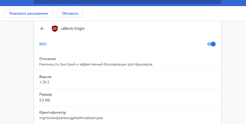

   Я же, когда тестирую новый брауз/расширение в нём, как сейчас, включаю особенный разрешительно-запретительный режим фаера: он тупо любой байт, который брауз хочет получить/отправить с набранного в адресной строке адреса - сначала спрашивает у меня: "брауз такой-то просит соединиться с таким-то доменом по такому IP-адресу - разрешаем или запрещаем? (это разово - именно на этот пакет данных, любой следующий запрос брауза что-то откуда-то скачать - новое окно - новое разрешение/запрет) И пока я не разрешаю соединение - страница пустая, там вообще ничего нет, чистый лист. Именно так я тестирую браузы/расширения, да и вообще любое новое ПО, на стуки домой в лэнгли/лубянку/рукожопым индусам в MS. Поэтому в данном режиме всё проходит через фаер (на самом деле через мой фаер всегда весь трафик проходит, но в других режимах - на основе уже сделанных мною ранее правил и он уже не спрашивает если ранее разрешил/запретил что-то). И только пропущенные запросы фаером попадают далее в работу uBO брауза или другого контролирующего трафик/скрипты страниц расширения брауза.
   По поводу той страницы - на пробу дал добро фаеру пропустить браузу всё что он хочет - и там действительно uBO пропустил 2 какашки от google-analytics.com, предполагаю что один из них - стандартный счетчик-шпион гугула, который нынче почти на каждом сайте. А вот второй, связанный с каким-то расширением что-ли, мне не известен, под таким ID у меня нет расширения и что это я пока не выяснил: https://i.postimg.cc/Df4z3k8N/newsfilter-io.png
Опаньки.. так это же сам новый uBO: https://i.postimg.cc/g051p77z/uBO.png  вот те на.., гугл уже и до Рэймонда добрался или я что-то не понимаю? Почему uBO этот скрипт гугл-аналитика запускает, что это?

Без обид. У вас очень богатая фантазия, которая позволяет вам не разобравшись в предмете вопроса, делать совершенно невероятные выводы, а исходя из них задавать столь же невероятные вопросы. Никаких какашек не пропущено. Аналитика переадресовывается на пустую заглушку. На вашем скрине это "script/Redirect" и "secret=". С правилами переадресации можно ознакомиться здесь.

По нижнему google-analytics.com/analytics.js там действительно: "URL-specific sanitized redirect resources (surrogates)" что как я понял что-то типа очищенного от гугловского говна редиректа, да и судя по 0 Byte размера - к нему вопросов нет. А вот описание запускаемого верхнего скрипта на моём скрине google-analytics.com_analytics.js?secret=m4gm7i размером 3,4 kB я там не нашёл. И как я понял его на этой странице запускает сам uBO. Если по простому - что он делает, это какая-то хитрая обманка-заглушка что ли?

Всё верно. Обманка-заглушка. Чтобы движки сайтов не уходили в бесконечную загрузку в ожидании аналитики, как это порой бывает при обычной блокировке статистики. Переадресация на заглушку позволяет корректно предотвратить сбор статистики без поломок.

dimisa, всё, теперь понял, большое спасибо. Если ещё что подозрительное увижу на тестируемых сайтах - сообщу.
