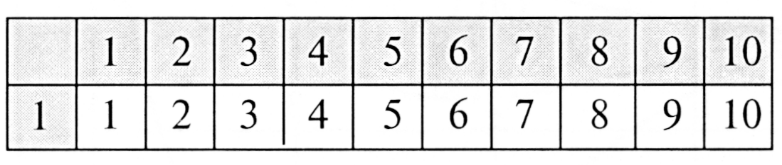

Fire_Dragon
Как сохранить серую заливку в таблицах как в примере изображения наиболее эффективным способом? В идеале, нужно залить ячейки лёгким серым цветом.
Всего записей: 60 | Зарегистр. 19-11-2010 | Отправлено: 00:25 25-06-2025
asku
Fire_Dragon, в хрестоматии разбирается такой пример.
Посмотрите, там очень доходчиво.
Всего записей: 710 | Зарегистр. 04-05-2016 | Отправлено: 00:27 25-06-2025
