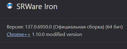

masgak
Заменяю версию Chrome++ 1.10.0 и все расширения сбрасываются.
До этого раза два менял все было хорошо. Что-то поменялось?
Всего записей: 2982 | Зарегистр. 11-05-2005 | Отправлено: 10:05 08-08-2025
masgak
в изменениях ведь написано
  11fa0c2 feat(config)!: remove deprecated keys by @Bush2021
•        Breaking Change: Removes compatibility with deprecated configuration keys that were broken during previous refactoring. These keys were already in deprecated status and have now been completely removed. Please use the latest ini file configuration.
ini обновлять надобно
Всего записей: 8380 | Зарегистр. 19-10-2013 | Отправлено: 10:09 08-08-2025
masgak
его я тоже заменил и все равно
Всего записей: 2982 | Зарегистр. 11-05-2005 | Отправлено: 10:58 08-08-2025

iron portable  137.0.6950.0
Всего записей: 2982 | Зарегистр. 11-05-2005 | Отправлено: 12:39 08-08-2025
masgak
