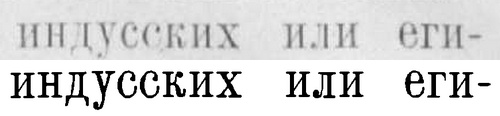

Было:
https://rusneb.ru/catalog/000200_000018_RU_NLR_A1SV_123830
Стало:
http://publ.lib.ru/ARCHIVES/T/TORRE_Karlos/_Torre_K..html
во много книга "спасена". скан изначально какой-то замыленный. если не тайна, какими настройками пользовались?
понятно что вероятнее всего применено глифирование, но интересует: как вы добились такой толщины и четкости букв?
Всего записей: 20 | Зарегистр. 25-07-2024 | Отправлено: 23:17 11-08-2025 | Исправлено: sovokr, 23:33 11-08-2025
daa2013
Поскольку выше попросили привести пример результата полного глифирования, странно видеть тут слово "вероятно".
Три года назад дело было, как будто я теперь все шаги помню.
Помню, что образцы хороших букв, даже нередких, тут обнаруживались буквально в одном-единственном экземпляре на всю книгу. Какой-то листик я в РГБ досканировал, какие-то буквы из другой книжки взял. UPD3.  тот же год издания того же издательства.
Хорошие буквы я часто изготавливаю путем наложения нескольких плохих друг на друга. Какие-то участки подрисовываю ластиком. В каких-то книгах (но, вроде, не тут) делаю апскейл до 1200, глифирую, потом субсэмпл до 600. Тут, помнится, делал несколько вариантов бинаризации, чтобы буквы поймать.
Кстати, кажется, была ещё какая-то чужая версия бинаризации этой книжки, откуда я некоторые буквы взял.   UPD1. Может, в закромах shch_vg она найдётся ? Я исходники не храню, этот пример и выбрал в т.ч и потому, что не со своих сканов делал, а из инетных.  Но тут особенно заметно было:  так ты книгу читать не можешь, все буквы драные, а потом хлоп и ни одной проплешины.
То есть это не в результате применения настроек плохая буква вдруг становится "хорошей".  UPD2.  И не фиг тут две строчки сравнивать - буквы пришли из других мест книги.
Всего записей: 1189 | Зарегистр. 13-06-2013 | Отправлено: 00:10 12-08-2025 | Исправлено: daa2013, 09:31 12-08-2025
