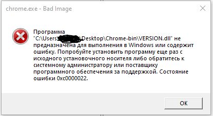

Holtek
Подскажите, в чём проблема, у меня не работают варианты с Version.dll ни с одним браузером, для хрома помог только вариант с injectpe от Bush2021, что не так с моей системой? Разрядность x64, длл соответствующая... пробовал даже вариант для x32
Всего записей: 184 | Зарегистр. 27-07-2007 | Отправлено: 00:44 06-10-2025 | Исправлено: Holtek, 00:47 06-10-2025
nekto78
Holtek
Это каким-то образом связано с сертификатами в системе и с сертификатами, которыми подписаны эксешники браузеров. На свеже установленной системе не проявляется, но через некоторое время (обычно несколько дней, за это время обычно в фоновом режиме в системе что-то происходит). Периодически наблюдаю такое поведение в Вивальди и Яндексе. Помогает удаление цифровой подписи из эксешника или правка одного байта в нём в PE заголовке (в PE заголовке - это чтобы не повредить исполняемый код, после правки цифровая подпись становится недействительной и браузер запускается).
