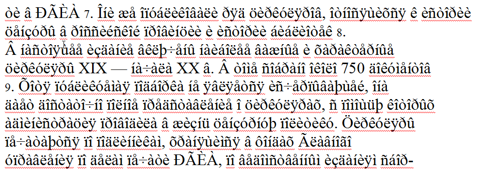

Вот еще файл с крякозябрами, кто их штампует, почему так получается?
Жалко что на новых файлах pdf-recode даже не срабатывает.
https://wdfiles.ru/269c82
Всего записей: 275 | Зарегистр. 15-12-2007 | Отправлено: 01:52 03-01-2022

Если дело только в этом pdf или похожих, где нужно скопировать текст, то: открыть pdf > выделить что нужно > Crtl+С > Word 2003 > Ctrl+V > Сервис > Исправить поврежденный текст. Было:
Не вставляется так, чтобы было видно, поэтому рисунком:
Стало:
ти в РГИА 7. Они же опубликовали ряд циркуляров, относящихся к истории
цензуры в российской провинции и истории библиотек 8.
В настоящее издание включены наиболее важные и характерные
циркуляры XIX — начала XX в. В томе собрано около 750 документов
9. Хотя публикуемая подборка не является исчерпывающей, она
дает достаточно полное представление о циркулярах, с помощью которых
администрация проводила в жизнь цензурную политику. Циркуляры
печатаются по подлинникам, хранящимся в фондах Главного
управления по делам печати РГИА, по ведомственным изданиям сбор-
Дальше мышкуй сам, с другими Вордами, конвертерами и прочим
