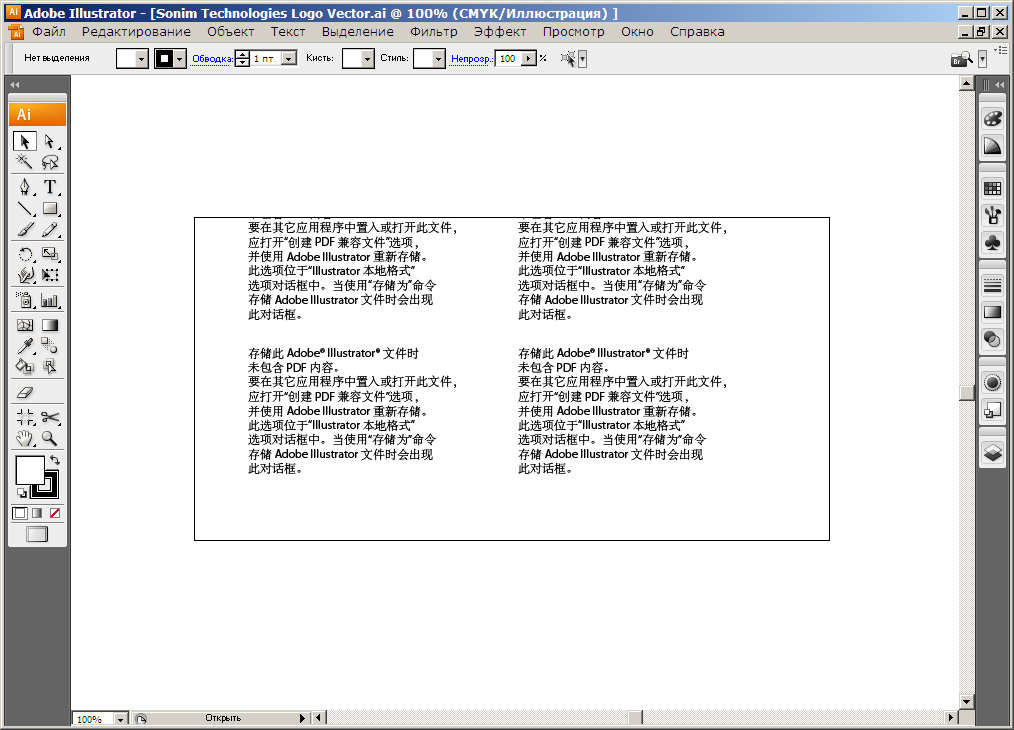

Не знаю правильно ли тут задаю вопрос, если что извиняюсь.
ХР, Adobe Acrobat XI Pro. Неделю открывал один и тот-же файл - .ai. Через неделю он стал открываться как на скриншоте. Ничего не менял. Что произошло? Куда копать?
Спасибо.

insulin11, видимо, файл *.ai был сохранен без совместимости с pdf. Нужно открыть его в Illustrator и при сохранении выбрать "Create PDF Compatible File" или что-то подобное.

insulin11
что опять делаю не так? я ж писал, раньше этот файл нормально открывался.
задам вопрос по другому, в ai может быть встроено что-то типа триала?
Всего записей: 2069 | Зарегистр. 25-09-2008 | Отправлено: 14:01 08-02-2022
los
У меня изначально этот файл.открывается именно так. Но т.к. этот вопрос мало связан с pdf файлами, лучше будет если вы зададите его в соответствующих темах.
