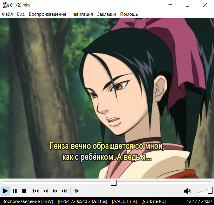

    Dimitr1s
    Baltazar500
    добавил: И да. Там изначально, в раздаче, кривые тайминги. Посмотрите. Перемукс, с удалением дороги, наоборот улучшает ситуацию.
    Плееры нормально воспроизводят, пока не уйдёшь за 24 минуты, где кончается видеопоток.
    Я скрин выше выложил. Время по видеопотоку определяется правильно и уйти за него не возможно.
    Пара при большом шаге по прогресм-бару останавливает воспроизведение. Короткими шажками - всё ок.
    Я несколько серий выборочно скачал, ни где проблем не возникло с перемещением по таймлайну.
    MKVToolNix 89.0, удалил jp-дорогу. Ничего не делал больше. MPC-HC 2.3.9 - всё отлично воспроизводится и перематывается.
    но буду иметь ввиду, что с подобными сабами есть гемморой ...
    Там геммора нет особого, перевести в *.srt, но это не через FFmpeg точно.
