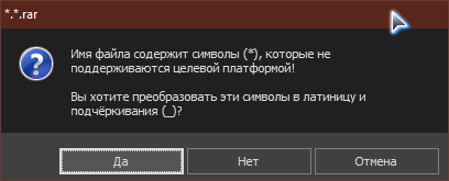

destiny child это появилось в RC1 при выполнении условий мной указанных выше.
Выбрать "Нет" - архивация происходит нормально. Создаёт выбранное кол-во архивов.
Выбрать "Да" - создаёт один архив с именем "_._"

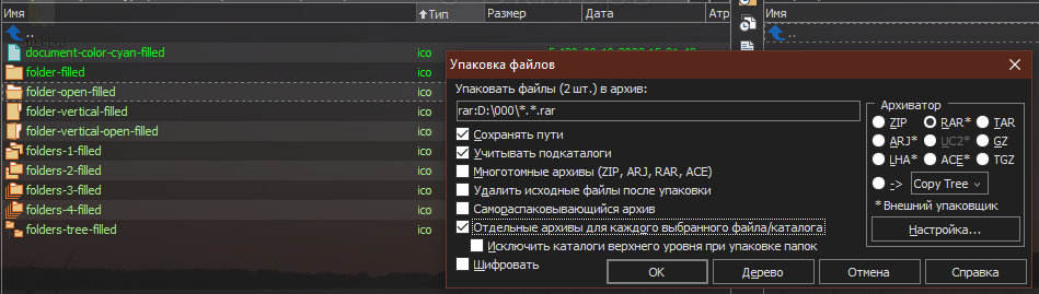

Похоже я снова обнаружил баг в новых версиях Total Commander.
На этот раз в Total Commander 11.02 RC 1.
Суть бага:
1) Я скачал с сайта Майкрософт четыре файла:
windowsdesktop-runtime-6.0.23-win-x64.exe
windowsdesktop-runtime-6.0.23-win-x86.exe
windowsdesktop-runtime-7.0.12-win-x64.exe
windowsdesktop-runtime-7.0.12-win-x86.exe
2) Теперь я хочу сделать из этих файлов четыре отдельных zip-архива средствами тотала по Alt+F5 и выбору опции упаковки выбранных файлов в отдельные zip-архивы.
И дальше происходит то, что будет представлено на скриншотах.
Особо отмечу, что в предыдущем релизе 11.00 данной проблемы нет и всё упаковывает без проблем.

cracklover
Автор уже в курсе
https://www.ghisler.ch/board/viewtopic.php?t=80241
Скрины можно под more спрятать.
Ждём фикс в 11.02 RC2 или же сразу в финалке..

Вы бы лучше эти скрины из своего сообщения вообще убрали или заменили обычными ссылками (тем более, что проблема известна и подтверждена), а то при просмотре версии для печати вид темы сейчас категорически не радует даже со спойлером, а широкоугольными экранами пользуются не все.
